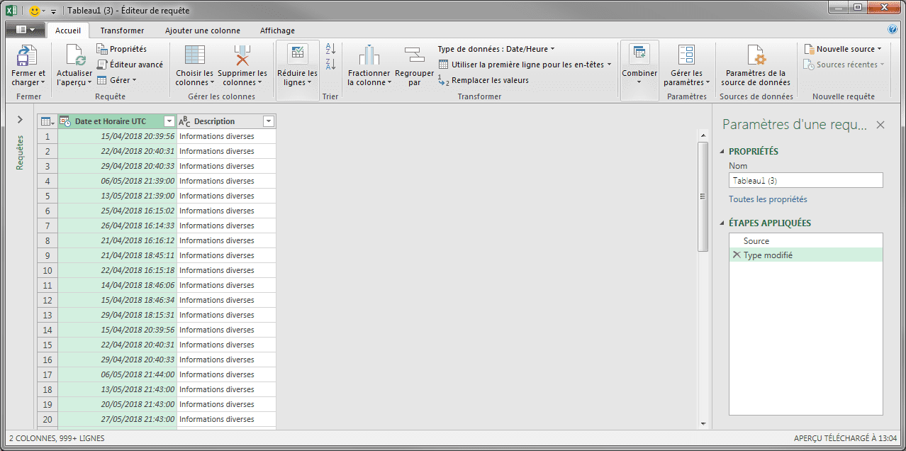

Il suffit que dans l'onglet Données tu cliques sur A partir d'un tableau ou d'une plage pour que cela initialise une requête PowerQuery.
Ok, je viens de découvrir que je l'avais, mais ensuite...

Je ne connais absolument pas Power Query, je ne trouve pas là ou tu poses ta formule
De plus, mon onglet final comporte beaucoup d'autres infos (mise en forme conditionnelle, formule etc...) qui ne peuvent pas être intégré dans la requête de Power Query... je désespère un peu...
A droite, si tu affiches les requêtes de mon fichier, tu vois la requête : clic droit, modifier et tu verras les étapes de la requête, les 2 premières étant automatiques.
C'est comme VBA : un minimum d'effort est requis...
On peut ajouter des formules à un tableau PQ ainsi que des MFC : bien respecter la logique tableau pour les formules
Sinon tu ajoutes une colonne à ta source calculant le même type de filtre que j'ai fait dans PQ et un code VBA qui réapplique le filtre, pas besoin de monter une usine...
