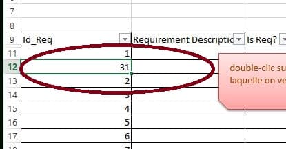

Ah ! mais pas du tout !
La dernière version fait bien cela :
capture2
Oui c'est ça,
il le fait en cliquant exactement sur quoi?
