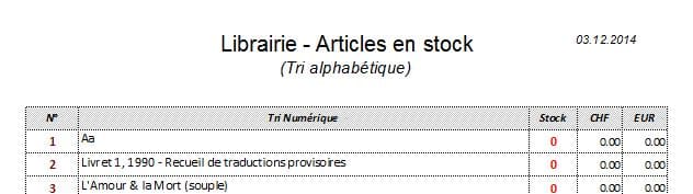

En fait lorsque je sélectionne la macro "TRI NUM. (bouton bleu), l'en-tête devrait être ainsi :
tri numerique
... puis l'autre macro devrait afficher cela :
tri alphabetique
On voit l'en-tête qui passe de "numérique" à "alphabétique" selon le choix de la macro.
A noter que à l'enregistrement de la macro, je change aussi la police : italique et police réduite comme tu peux le voir ci-dessus.
Toutes ces étapes figurent bien dans la macro.

En fait je n'ai pas précisé, il s'agit des en-têtes & pied de page dans l'onglet mise en page.
Comme tu peux le voir juste ici :
en tete pied page
Mais finalement, c'est encore mieux d'utiliser des cellules pour afficher les deux textes "numériques & alphabétique.
Bien que je trouverais intéressant de savoir si la modification d'un texte dans les zone En-tête & et pied de page serait possible via les macros.
tri alphabetique
