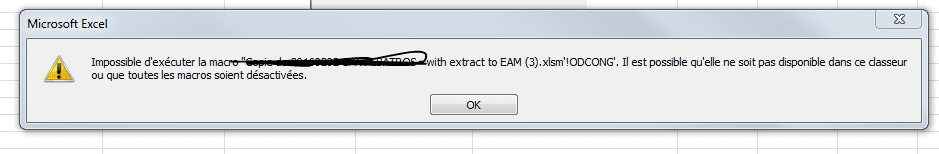

captureewcel

ok cool ca marche si et seulement j'appuie dans l'onglet développeur sur MACRO.
comment faire pour avoir une fenêtre à l'ouverture du fichier pour qu'il demande d'autoriser les macros?
