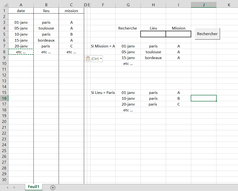

Mon problème est des plus simples certainement pour vous, cependant étant novice en VBA, je dois faire appel à votre aide
Mon fichier Excel se présente sous la forme suivante :
Colonne A : Paramètre A (une date)
Colonne B : Paramètre B (un lieu)
Colonne C : Paramètre C (type de mission)
Je souhaite mettre en place un bouton, qui lorsque je clique dessus exécute une macro. (J'ai réussi à créer le bouton relié à la macro, à présent il faut la programmer lol).
Dans la cellule H5 je remplis une information (relative à un lieu)
Dans la celle I5 je remplis une information (relative à un type de mission)
La macro est sensée faire la requête suivante:
chercher les lignes qui possèdent :
- dans la colonne B (info de lieu) la valeur que j'ai mis dans H5
OU ALORS
- dans la colonne C (info type de mission) la valeur que j'ai mis dans I5
La macro est alors sensée me faire un listing (des 3 colonnes A, B et C) pour lesquelles la requête ci-dessus est "validée".
Ce listing doit être affiché à partir de la cellule F7 :
F7 G7 H7
F8 G8 H8
etc ..
J'espère avoir été suffisamment explicite quant à mon problème !
J'attends avec impatience de lire vos idées !

voici en pièce jointe un exemple afin de faciliter la compréhension du problème ainsi que mes attentes
