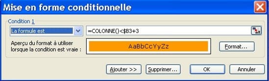

Après sélection de tout le tableau
La condition de la MFC
projet1
Le fichier
22fichier-exemple.xls (13.50 Ko)
Pas besoin de passer par du vba. Une mise en forme conditionnelle suffit.
Sélectionne tes données sauf la ligne des mois et la colonne des durées puis dans l'onglet "Accueil" clique sur "Mise en forme conditionnelle" -> "Nouvelle règle" -> clic sur "Utiliser un formule pour déterminer pour quelles cellules le format sera appliqué". Ensuite, mets la formule suivante :
=COLONNE()-COLONNES(INDIRECT("A1:"&ADRESSE(1;COLONNE()-COLONNES($A:A))))<=INDIRECT(ADRESSE(LIGNE();COLONNE()-COLONNES($A:A)))
Choisis en suite le format que tu veux et c'est OK normalement.

tout est bien sauf que quand je veux le refaire sur un autre fichier cela ne marche pas.
J'applique pourtant la même formule : =COLONNE()<Q34+3 est ce comme cela qu'on peut faire évoluer la formule ?Merci
