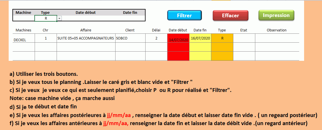

Côté filtre :
Ce qu'on a déjà conçu est formidable sauf que j'ai besoin de la date de travaux en cours en colonne en plus . Comme je l'ai expliqué précédemment.
Je veux que le filtre me face sortir les affaires entre 12/7/20 et 14/7/20 car le 13/7/20 y est compris. C'est possible !!

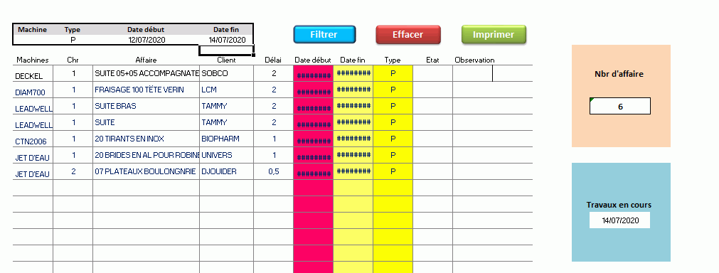

Ma priorité est pour le filtre des travaux en cours. Je veux faire ceci. De plus du tableau en haut à gauche , j'aimerai ajouter ceci en renseignant une seule date et cliquer sur "Filtrer" ça me filtre les travaux en cours de cette date.

Bonsoir Steelson ,
Voilà c'est exactement ce je cherchais. Toutefois, sans supprimer l'ancien tableau. Je voulais les deux en même temps.Comme la photo.
J'ai même essayé de copier ce que vous avez fait sur une feuille en plus et ça ne marche pas car Excel prend en charge qu'un seul filtre.

  1. la macro que tu utilises n'est pas la dernière que j'ai proposée et qui permet -comme tu le demandais et qu'il me semblait en effet plus logique- d'avoir toutes les opérations en cours à une date donnée
  2. Tu parles de 2 tableaux, lesquels
  3. Excel permet bien d'effectuer plusieurs filtres ... quels sont les filtres que tu souhaites
Encore une fois cela part tous azimuts, et si ne réponds pas au questions comme sur le filtre on n s'en sortira pas !
Je reviens au filtre, objet principal du topic,
Voici un aménagement avec date de début et date de fin d'une période.
Les données sont reportées dans les cellules C13:F14 avec des formules "croisées" pour les dates et des titres exacts des colonnes de la base de données (machines avec un s final, type avec un espace après type).
Il y a une macro événementielle :
    If Intersect(Target, Range("C11:F11")) Is Nothing Then Exit Sub
    Filtrer
et ensuite la macro de filtre :
Sub Filtrer()
    Sheets("Source").Range("Source[#All]").AdvancedFilter Action:=xlFilterCopy, _
        CriteriaRange:=Range("C13:F14"), CopyToRange:=Range("B16:I16"), Unique:=False

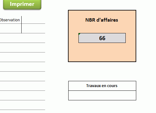

Alors, j'aimerai gradé les détails tels qu'ils sont sur la photo. Ci-joint le nouveau fichier actualisée.
capture10
en effet , j'aimerai garder deux chose sur l'onglet tableau de bord.
1-Je garde le tableau ayant (machine,type,date début et date fin) avec son fonctionnement de départ. Je l'avais même mis en instruction
capture11
2-De plus, j'aimerai avoir le filtre que vous venez de faire intégrée dans le carré bleu ( travaux en cours) sur la première photo.
C'était lorsque je veux une date en cours je la mettrai dans ce carré bleu en cliquant sur le bouton filtrer aussi.
3- je veux cette macro avec une date au niveau du carré bleu.
Filtrer
Sub Filtrer()
PS: Peut être ,je me suis mal exprimée mais à aucun moment je n'ai parlé de supprimer les fonctionnalités du premier tableau et migrer vers un autre.
