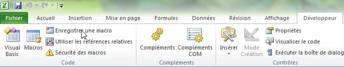

Perso, ce que je fais parfois :
1) je lance l'enregistreur de macro (image ci-dessous)
2) j'effectue les différentes actions dont j'ai besoin, puis j'arrête l'enregistreur
3) tu obtiens un code à épurer et retravailler
