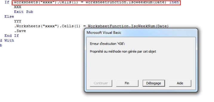

Jean-eric j'ai un message d'erreur sur ton fichier
et h2so4 je vais tester ça
2018 07 12 13 34 13
Pas de souci chez moi.
Ou est enregistré le fichier ? Si c'est à la première ouverture du fichier, réouvre le fichier !...
niquel
