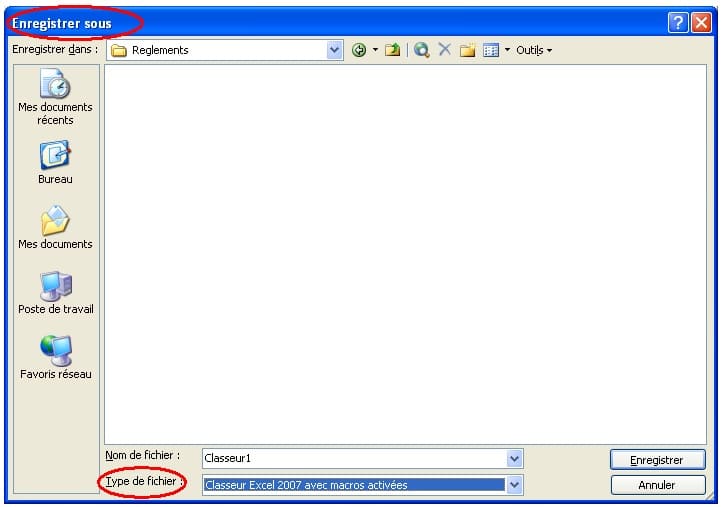

Je voudrais bien t'envoyer mon fichier mais la dessus je rencontre (encore ?) un nouveau problème à savoir que mon fichier est enregistrer sous .xlxs et d'après mes tp je dois l'enregistrer sous .xlsm chose que j'essaye de faire sans succès ...
Merci beaucoup pour ton aide précieuse
xlsm m' est inaccessible. J'ai Excel 2003. Je ne peux plus rien pour toi. Désolé

Non, tu enregistres ton fichier en format XLS et de cette sorte les macros seront inclues (si je me rappelle)
Vérifie aussi la sécurité de tes macros. Le souci vient peut être de là. Un lien pour t'aider --> https://forum.excel-pratique.com/cours-astuces/securite-des-macros-t19852.html
A te relire
Soit tu fais comme te l'as conseillé Dan (plus pratique parce que beaucoup de personnes ne peuvent pas lire les fichiers 2007)
Soit tu l'enregistres au format xlsm
fichier xlsm
Bonne journée
