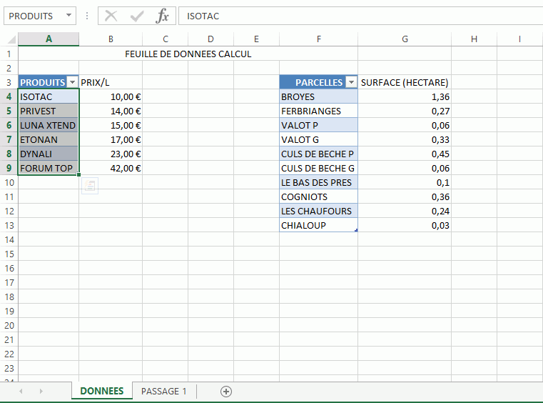

J'ai une feuille de données
feuille donnees
et une feuille pour mes calculs, etc, ...
feuille passage
Ce que je voudrais faire dans la cellule E6, c'est lorsque j'affiche le nom du produit en C6, cela me donne le prix qu'il y a en face du produits de la feuille données. Je voudrai réutiliser cette données pour faire des calculs.

pour E6
=RECHERCHEV(C6;donnees!$A$4:$B$9;2;FAUX)
Cela ne fonctionne pas il me trouve une erreur #REF!
quand je mets la colonne 1 il trouve bien le texte mais la 2 il y a l'erreur.

ressaie, j'ai corrigé la formule
merci cela fonctionne.
