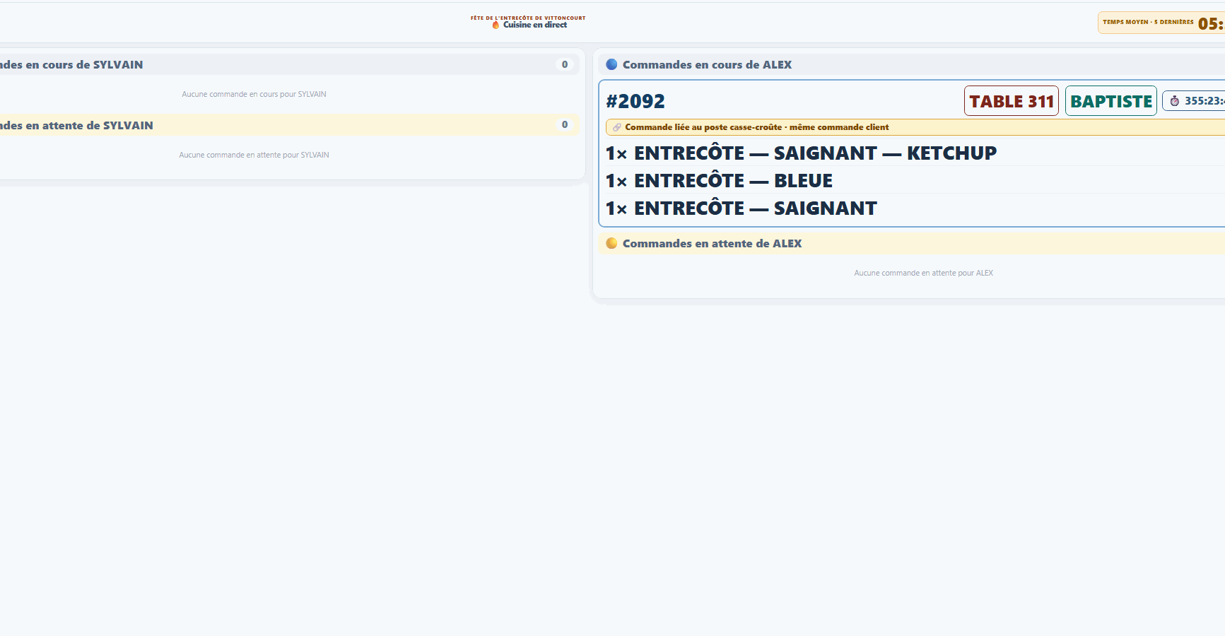

En terme visu, sur la tv pourrait on faire des colonne un peut comme sur l'appli de BSALV?
Il nous faudrait également le temps écouler pour traiter la commande.

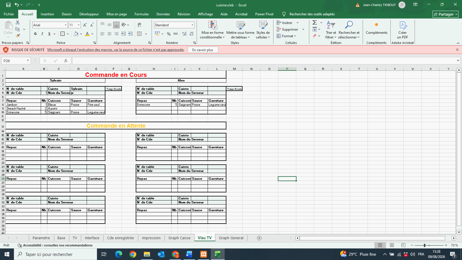

Est il possible de fusionner l'onglet commande et l'onglet detail. J'ai tendance a m'y perdre.
Dans le userform, on arrive pas changer le statut d'une commande en cours de cuisson.
Sur l'ecran Ecran, est il possible de mettre en couleur les differentes lignes d'une meme commande? ou de mettre un espace entre 2 commandes.
Comment penses tu gerer la partie affichage sur la TV? Via powerpoint? as tu une autre solutiion?
