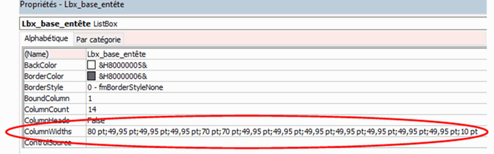

ET STP, comment élargir les colonnes car je ne lis pas bien les articles, or certains parmi eux ont les mêmes radicaux.
Cette interrogation ira dans une feuille nommée mouvement stock, filtrer tous les mouvements liés à l'article sélectionné.
Pour la mettre en place, il faudrait fournir un exemple du tableau structuré correspondant.
La largeur des colonnes est définie dans la propriété ColumWidths de la ListBox des entêtes. La largeur de la première colonne (intitulé article) est de 80 pt, la passer par exemple à 100 pt permettra de mieux voir l'intitulé.
Merci THEV !
