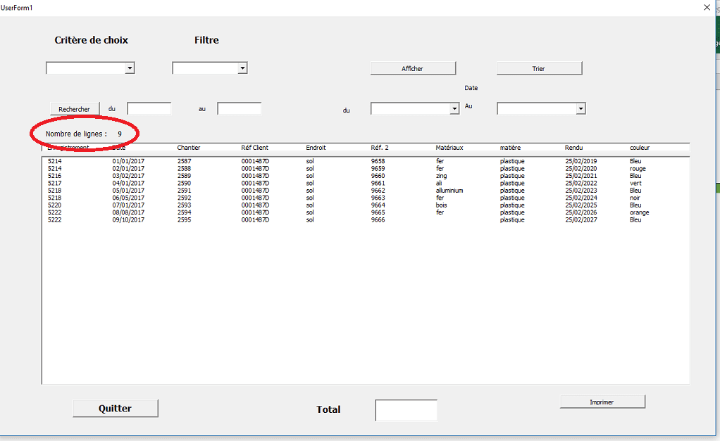

bonsoir le forum, gmb
Le côté impression marche bien
Pour ce qui est de la listbox2 rien ne s'affiche. Le total ne se fait pas.
Bonne soirée
le résultat obtenu dans
la listbox1 en fait connaitre le nombre de ligne et afficher le résultat
As-tu bien regardé ? Ou ai-je rien compris ?
