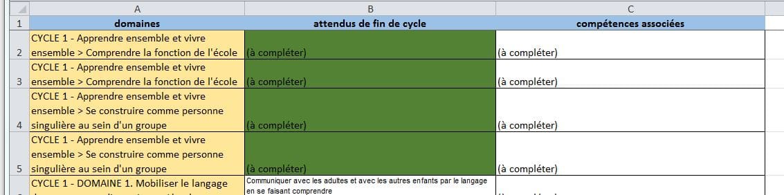

Pour compléter l'onglet Donnees, il faut juste comprendre et reprendre le principe existant :
  • un domaine contient x "attendus", et chaque "attendu" contient x compétences.
  • il faut créer autant de ligne que de compétences (niveau le plus fin), en répétant à chaque fois le domaine et l'attendu.
Exemple :
on veut rajouter un domaine D10 avec un attendu A1 et une attendu A2
l'attendu A1 a 3 compétences : C10, C11, C12
l'attendu A2 a 2 compétences : C20, C21
=> création de 5 lignes :
D10, A1, C10
D10, A1, C11
D10, A1, C12
D10, A2, C20
D10, A2, C21
L'ordre n'a pas d'importance.
Pour l'onglet "Filtre", modifications à faire uniquement pour les domaines :
En cas d'ajout d'un domaine, l'ajouter aussi dans l'onglet "Filtre", en colonne "A"
Et redéfinir la plage nommée "ListeDomaines" (actuellement : =Filtre!$A$2:$A$4)
Pour le reste l'onglet "Filtre" est géré le par le traitement, pas besoin de le modifier.
Une fois que tu as ajouté toutes les données, cela devrait fonctionner.
Si tu veux, tu peux renvoyer le fichier mis à jour, et je ferai les éventuels ajustements nécessaires (si possible !)

Dans l'onglet "Données", les 4 premières lignes n'ont pas d'attendu, à renseigner avec par exemple "(à compléter)".
A priori, le problème vient de là. A confirmer après modification (cf cellules modifiées, en vert)
Bouben
