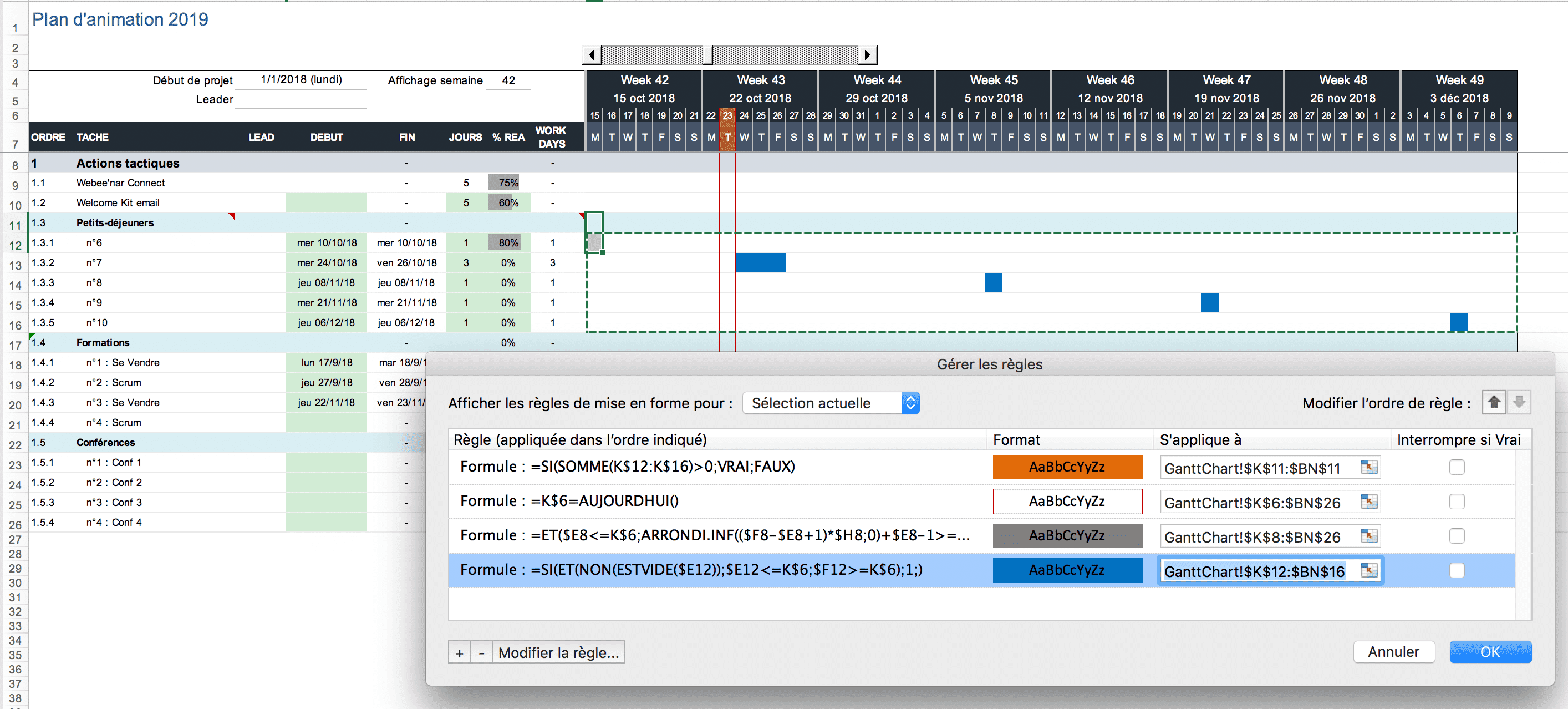

Dans le fichier ci-joint, j'ai une liste d'événements (petits-déjeuners : ligne 12 à 16) avec comme titre de catégorie la ligne 11 (Petits-déjeuners).
Dans cette ligne 11, je souhaiterais pouvoir visualiser toutes les dates des petits-déjeuners des lignes 12 à 16 même si elles sont masquées.
Je voudrais donc que les carrés bleus foncés (MFC) soient tous visibles également sur la ligne 11.

Bonjour à toi,
Je te propose une solution qui je l'espère te conviendra :
  • J'ai réadapter la formule que tu avais mis dans la mise en forme conditionnelle pour mettre des "1" dans les cases en bleu.
    K12 : =SI(ET(NON(ESTVIDE($E12));$E12<=K$6;$F12>=K$6);1;"")
  • Ensuite pour la ligne où tu voulais reporter les cases bleues, je les ai mises sous le mise en forme conditionnelle suivante :
    $K$11:$BN$11 : =SI(SOMME(K$12:K$16)>0;VRAI;FAUX)

Les "1" se mettent déjà automatiquement grâce à cette formule qui est ensuite décliné en K12:BN16 :
Donc si tu changes la date d'un des petites-déjeuners les cases bleues vont se placer automatiquement au bon endroit
Hello Chbouli04,
Visiblement, les 1 dans les cases bleues ne s'ajoutent pas chez moi.
Donc la MFC de $K$11:$BN$11 ne s'applique pas.
Ci-joint le screenshot...

Salut les "1" sont normalement en bleus sur les cases en fond bleu.
Là, j'ai mis mon curseur sur la case T13 qui est en bleu et tu peux voir que la valeur de la cellule est 1.
En haut tu peux voir la formule qui est dans toutes les case de la plage K12:BN16 (ici adapté à la cellule sélectionnée c à d K12).
Je ne comprends pas pourquoi ça ne marche pas chez toi si quelqu'un sait :/
Tout fonctionne finalement chez moi lorsque je fais ceci :
MFC pour : $K$12:$BN$12 : =ET(NON(ESTVIDE($E12));$E12<=K$6;$F12>=K$6)
Ajouter cette formule à décliner dans chaque cellule de la plage K12:BN12 :
Puis MFC pour : $K$11:$BN$11 : =SI(SOMME(K$12:K$16)>0;VRAI;FAUX)

Si, c'est seulement que dans la MFC, la police et le fond ont la même couleur
Si tu changes la polices de la MFC et que tu la mets en rouge par exemple, tu verras les "1" dans chaque cellule
