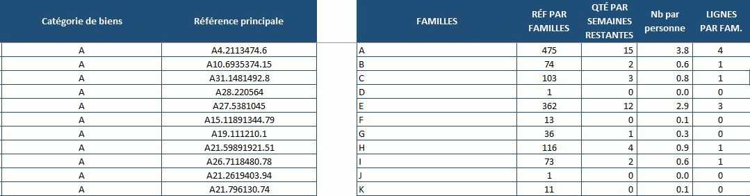

Dans le fichier ci-joint il y a l'onglet "LISTE_INV" sur laquelle nous avons les références, la famille de chaque réf et d'autres infos puis un récap (à droite) avec la quantité d'articles par familles, la quantité à compter selon les semaine restantes et le nombre de lignes de références à compter par personne (cela évolue par rapport aux utilisateurs activés pour l'inventaire dans le formulaire de lancement).
Lorsque j'active le formulaire pour choisir les utilisateurs qui réaliseront l'inventaire (bouton TEST), les données se mettent automatiquement à jour lorsque je coche des utilisateurs. Plus il y a d'utilisateurs cochés, moins il y aura de lignes à compter par semaines).
A ce stade, quand je clic sur OK j'ai déjà les onglet qui se créent automatiquement avec le nom des utilisateurs cochés et le format de base de la liste d'inventaire (onglet MODELE) est reproduit lui aussi automatiquement. Mais il manque le plus compliqué et surtout la partie que je ne sais pas si cela est réellement faisable: remplir les onglets créés avec les lignes de références à compter par les utilisateurs.
Une fois les onglets créés avec les utilisateurs il faudrait que, automatiquement, il y ait le nombre de lignes indiquées dans la colonne "LIGNES PAR FAM" qui se copient dans chacun de ces onglets sans dupliquer des références (c'est bien cette colonne qui nous intéresse).
Dans ce cas : 4 articles de la catégorie de bien (famille) A doivent être copiés et collés dans chacun des onglets créés (onglet 1 les 4 premières réfs, onglet 2 les 4 suivantes, onglet 3, les 4 articles suivants et ainsi de suite). Puis 1 ligne de la famille B, 1x de la famille C, 0x de la famille D, 3x de la famille E etc). Si il n'y a pas suffisamment d'articles pour chaque utilisateurs (imaginons 9 articles famille A pour 3 onglets: il faudrait que ça fasse x4 A pour l'onglet 1, x4 A pour l'onglet 2 et donc x1 pour l'onglet 3).Puis passer automatiquement à la famille suivante.
