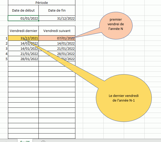

svp je voudrais avoir votre aide sur comment lister toutes les semaines de vendredi à vendredi entre un intervalle de dates.
Par exemple si je sélectionne l'intervalle du 01/01/2022 au 31/12/2022, j'aimerais avoir ceci
du 31/01/2021 au 07/01/2022 (le 31/01/2021
du 07/01/2022 au 14/01/2022
du 14/01/2022 au 21/01/2022 et ainsi de suite
im1
Merci d'avance pour votre aide !
Bonjour BiDExcel, si j'ai bien compris ce que tu veux voila une proposition.
oh mince j'y avais pas du tout pensé.
Oui c est bien cela mais est possible de passer par une formule pour trouver les deux premières dates de la semaines 1 (B6 et C6). Elles dépendent bien entendu de la période choisie en B3 et C3.
Cdt
Tant mieux BidExcel, là je te laisse, je suis invité pour souper mais je pense qu'il y a moyen avec joursem, surement qu'on te donnera la réponse avant ! Bonne soirée et bon week-end
J'avais encore 15 min devant moi, en passant par une étape intermédiaire, on lui demande si dans l'exemple le 01-01-2023 est un vendredi (6) (colonne F et G) sinon, on lui demande le jour (ici il a mis 1 qui équivaut à dimanche) alors dans la colonne ancien vendredi I3-2 puis avec le résultat on repart I6+7. Bonne soirée. Je te joins le fichier cela sera plus clair.3

Re, voila le fichier sans colonne intermédiaire, formule directe qui fonctionne pour toutes les années.
Merci à vous jmber1972 et Jean-Eric les deux solutions me convienne bien après de petits ajustements.
