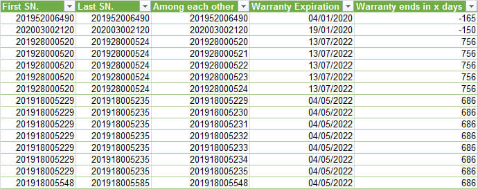

Toutes les données sont sur un même tableau- > cf pièce jointe.
La seule différence avec mon fichier initial, c'est que les numéros de série dans la colonne Among each other étaient les uns en dessous des autres (case par case).
Justement c'est bien pourquoi je pose la question
Si on doit mettre 5 lignes ou 38 ou... là où on n'en avait une il faut bien expliquer ce que l'on fait
Soit on répète 5 ou 38 ou ... fois les données des colonnes A à F (D sans info ni titre semble séparer plusieurs tableaux)
