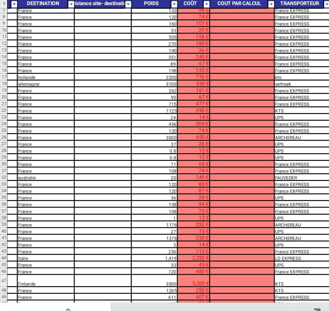

Merci de votre aide, cela me paraît être une bonne solution mais le problème étant que les prix doivent apparaître dans mon fichier de base. Je vais tenter de m'expliquer. En fait les facturation transport sont faites au cas par cas jusque maintenant et retranscrites dans un fichier Excel ou il y a le pays de destination le transporteur le coût et le.poids et je dois faire apparaître une colonne ou le coût est calculé grâce aux formules données à côté du coût actuel de transport. Afin de pouvoir les comparer d'un seul coup d'oeil si la nouvelle facturation (les calculs) est plus ou moins avantageuse que la facturation basique dont les coûts sont déjà retranscrits dans le tableur.
Désolé de vous écrire de longs paragraphes j'ai du mal à être concis et clair
Voici une capture d'écran du tableur

je peut adapter le tableau de référence et les formules à votre fichier de base,
pouvez-vous joindre votre fichier de base (excel) ?
Voici le document simplifié ainsi que la formule que je pensait mettre en J.
=SI(OU(F136="Allemagne";F136="Belgique";F136="Espagne";F136="Italie";F136="Lituanie";F136="Luxembourg";F136="Suisse";F136="Slovaquie";F136="Sicile";F136="Roumanie";F136="Serbie";F136="Norvege";F136="Portugal";F136="France";F136="Hollande");50+G136*0,6; 100+G136*0,7)
Je n'ai pas réussi à formuler le 50€+0.6 /km par tanche de 1200kg (soit 1.2/km pour 2000 kg par exemple ou 1.8/km pour 2600kg)
Je pensais à une formule du type Si H < 1200 alors G est multiplié par 0.6 dans la formule si H est entre 1200 et et 2400 alors G est multiplié par 1.2 dans la formule et ainsi de suite.
