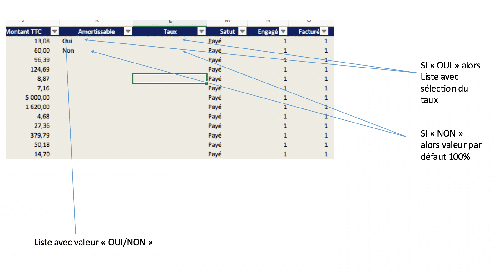

capture d ecran 2017 08 28 a 17 03 38
Je rencontre un problème sur excel. J'ai une colonne amortissable pour laquelle la valeur est une liste (OUI/NON).
Si je sélectionne "OUI", alors j'ai une dans la colonne suivante des propositions de taux (10%/20%/33%)
Par contre, si je sélectionne "NON", je ne souhaite pas de liste mais la VALEUR 100%. Le schéma suivante présente plus clairement ma demande.
Merci d'avance pour vos retours!
Clément
faire simple : par exemple ajouter une colonne "Taux définitif" contenant = SI(Amrotissabe=NON ; 100% ; colonnetauxmanuel)
les calculs qui suivront seront basés sur ce Tauxdéfinitif et non sur le Tauxmanuel
Bye !
8classeur1-v1.xlsm (22.59 Ko)
Merci pour votre retour, et je prends bonne note de votre solution. Cependant, hier j'ai trouvé une solution intermédiaire.
Si il y a "non" dans la premier case, cela ouvre une liste ou il y a que "1" en possibilité. Ca me demande une manipulation supplémentaire mais je conserve que 2 colonnes.
J'autorise une liste avec la formule suivante =SI(K3="Oui";Taux;Non)
