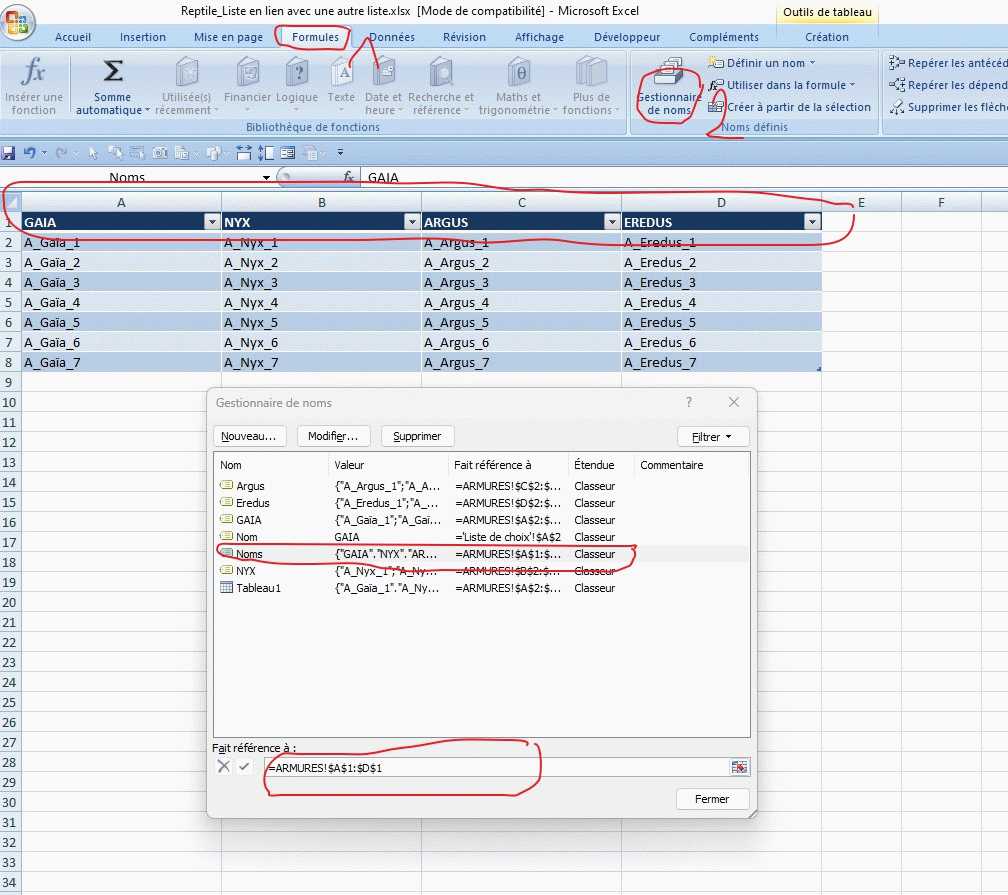

Voici, sur la feuille "Liste de choix" faites votre sélection du nom, la liste "Armures" ne remonte que celles liées au personnage précédemment sélectionné.
Remplissez la feuille "ARMURES " avec les armures de chaque personnage, toutes modifications dans les listes des armures dans ces listes seront automatiquement prises en compte dans les listes en cascades.
Si vous ajoutez des noms de personnages, il faudra modifier la plage de cellules dans la zone de noms, c'est à dire, aller sur la feuille "ARMURES" ajouter les nouveaux noms dans les colonnes suivantes, puis, dans le bandeau, sélectionner" Formules", "Gestionnaires de noms", dans la fenêtre qui s'ouvre, cliquer sur "Noms" et indiquer la nouvelle plage de cellule dans l'encart "Fait référence à:"
Avec image à l'appui:

Merci Arturo83, ça fonctionne assez bien !
Si je peux abuser un peu du post, Excel me renvoie une erreur si je veux rajouter Ordre de ou Ordre d' dans le "Gestionnaire de nom" au lieu de simplement laisser le nom des ordres, dans la colonne "Nom".
telechargement 1
Serait-tu comment faire, ou je dois malheureusement laissé comme tel ?
Il suffit de lire attentivement le message d'erreur...
pas d'apostrophe et pas d'espace dans le nom attribué dans la zone de nom, les remplacer par "_" (souligné du 8)
