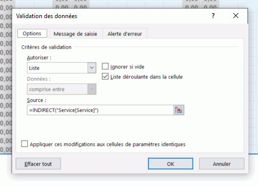

la première liste ça fonctionne bien avec =indirect dans la validation de données.

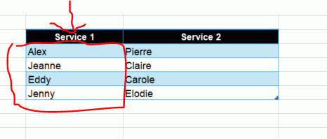

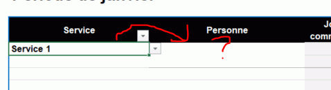

mais pour la seconde liste je ne sais pas comment faire ... je voudrais afficher dans une liste déroulante les valeurs de la colonne du même nom que la sélection de ma 1ère liste.

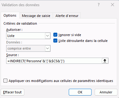

Sur le même principe, pour la cellule D5, cette liste de validation :
=INDIRECT("Personne"&"["&$C5&"]")
Bonne soirée
Edit, j'ai oublié...
Merci beaucoup Cousinhub !
Ca fonctionne , même si je ne comprends pas la formule.

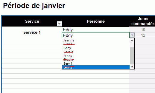

Si je veux allez plus loin, j'aimerais que ma 1ere liste (Service1) soit sur des cellules fusionnées et que ma deuxieme liste (personnes) n'affiche bien que cette cellules fusionnées. Il semblerait que ça ne fonctionne pas, la 2e liste (Eddy de la ligne de dessous) affiche toutes les valeurs du tableau (colonnes service1 et service 2).
merci
Effectivement, si la cellule "Service" est vide, la liste donne tout le tableau.
Si tu choisis bien un service, seuls les personnes concernées sont proposées
