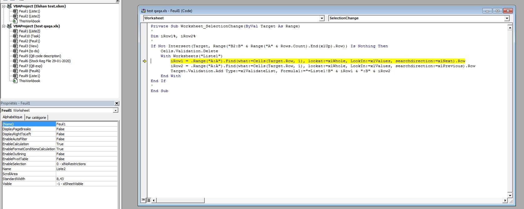

Re;
Je fais copie/coller le formule sur un autre fichier en respectant les colonnes et les noms des feuilles comme dans formule,
un message d'erreur qui s'affiche : Erreur 91 (a voir)
erreur 91 erreur 91 1
Salut elshan,
c'est du fichier dont j'ai besoin pour comprendre ce qui se passe...
Re:
Pardon, je l'ai oublié.
Du coup je voudrais mettre les deux colonnes pas sur "A" et "B" plutôt sur "DK" et "DL"
Voir la pièce jointe.
17test-file.zip (54.33 Ko)
