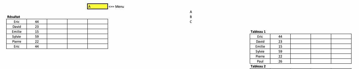

Je viens d'essayer d'ajouter des lignes dans mon tableau 1
Sur le tableau résultat j'ai bien mis :
{=INDIRECT("t_"&F2)}
Mais il m'affiche la première ligne du Tableau (Eric 44) au lieu de la dernière ligne ... (Paul 26)
J'ai pourtant modifié la plage de données ...
je ne comprend pas ...

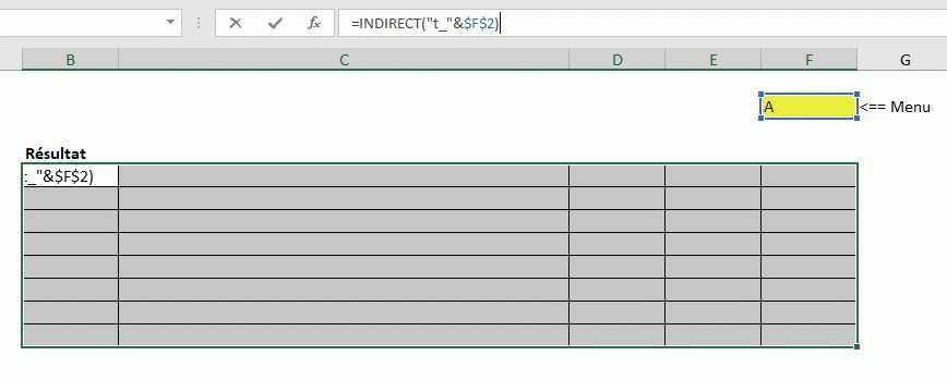

C'est bon je viens de comprendre
1) vider le tableau Résultat
2) Sélectionner ce même tableau et mettre en formule
capture 2021 06 20 a 19 47 20
