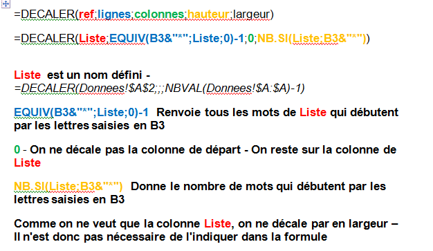

Merci beaucoup, ta formule marche parfaitement pour les départements, je vais mainetant essayer de l'appliquer à mon fichier d'inventaire.
Si tu as un petit peu de temps pour m'expliquer la formule, je suis preneur.

Re
Je t'invite a regarder le fichier dans ce fil pour mieux comprendre la fonction DECALER
https://forum.excel-pratique.com/cours-astuces/fonction-decaler-t17830.html

Merci,
Grâce à toi j'ai réussi à créer une liste déroulante avec saisie semi-automatique pour mon fichier d'inventaire.
Je rentre mes données et ensuite j'étudierais plus précisément la fonction DECALER
