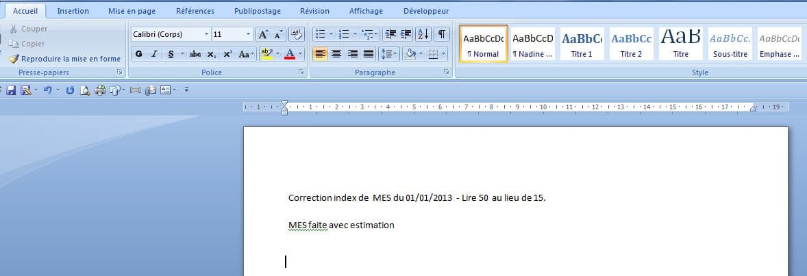

Par contre, comment faire pour faire un espace entre le message type (C17:H18) et le commentaire (19:H20). Car quand je fais le "coller" les deux message sont coller.
Comme ceci : Correction index de MES du 01/01/2013 - Lire 50 au lieu de 15.MES faite avec estimation

Par contre, je n'ai pas le même résultat que toi quand je colle dans word

Sur word ca fais pareil que toi. Mais essaye de le coller, par exemple; dans la barre d'adresse de ton navigateur. Le logiciel dans lequel je dois faire mon coller à une seule ligne.
Si je veux le coller dans Word, est-ce qu'on peut faire que les phrases du commentaire type et du commentaire soit à la suite et non en dessous ?
