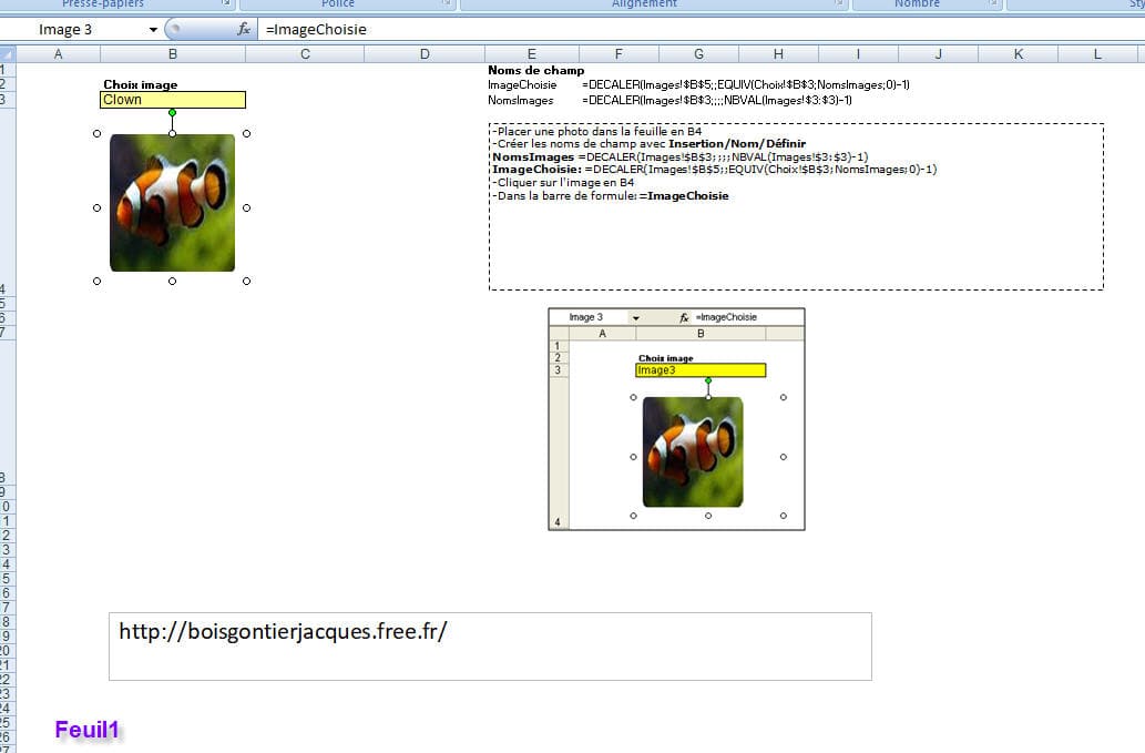

J'ai essayé de créer une liste déroulante avec image,comme indiquer dans une page Google que j'ai trouvé, et que j'ai fait tout ce qu'il a été inscrit. mais je n'arrive pas a mettre sur l'image en B3 = Choix_image
Pourriez-vous m’expliquer pour quelle raison je n'y parviens pas. Pièce joint pour vérifier. Ensuite mettre les images dans Feuil2 et la liste déroulante dans Feuil1 avec explications complète car je n'y comprend rien.

Regarde le fichier ci-joint
tu devrais y arriver

Le problème c'est que je veut créer plusieurs listes déroulante dans feuil1 par exemple une liste dans C3 puis dans G3 puis dans K3 et dans O3, les images ce trouvent dans Images en C3 et sont sur une colonne C.
J'ai oublier de préciser que la 1er pièce jointe c'est pour essai, et il serrait possible de rajouter une colonne en K3 dans Images.
J'ai mis la seconde pièce jointe pour mieux cibler mon problème.
Merci beaucoup
16liste1.xlsx (81.21 Ko)
Ta formule pour Image est plus simple ainsi :
=DECALER(Images!$C$2;EQUIV(Feuil1!$C$4;Liste;0);)
Sinon je ne vois pas quel est ton problème ! Ce que tu fais une fois, tu peux le refaire plusieurs fois, ailleurs, etc.
Re:
Dans Feuil1 cellule G4 je n'arrive pas a faire une liste déroulante puis en H4 mettre une image et remplacer comme D4 =Image par Image1 une liste deroulante en K4 et en L4 =Image2 même chose en O4 et P4 =Image3
C'est que tu n'as pas défini le nom Image1 ?
C'est la le problème, je ne sais pas comment on définie Image1
Dans le Gestionnaire de noms, comme tu l'as fait pour Image !
