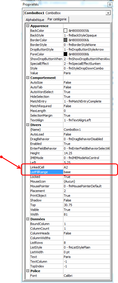

j'ai nommé la plage de cellule de la Feuil1 = "base" avec la formule suivante,
=DECALER(Feuil1!$A$1;0;0;NBVAL(Feuil1!$A:$A);NBVAL(Feuil1!$1:$1))
sur la fenêtre propriété du ComboBox
ListFillRage = base
LinkedCell = A2 (cacher sous le ComboBox )
excel combobox propriete
sabV a écrit :
Pouvez vous m'expliquer comment avez vous réussi pour la feuille 2 ?
ListFillRage = base
