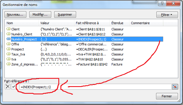

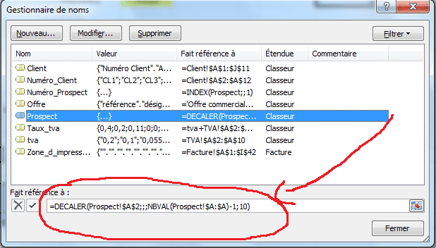

J'ai un souci sur les prospects car quand j'ai ma liste déroulante et que je veux choisir le prospect 10 il m'inscrit le prospect 1
Pourtant j'ai bien mis à jour les cellules dans les formules "gestionnaire de noms", prospect et numéro prospect et cela ne fonctionne pas.

j'ai défini les champs de façon qu'ils changent de tailles dynamiquement à l'ajout des données dans la base de données.
voir Gestionnaire de noms.
11franckymon.xlsx (142.20 Ko)
