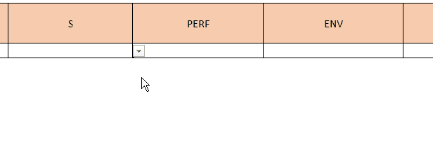

Je souhaiterai insérer une liste déroulante avec la possibilité de cocher plusieurs cases.
Plus précisément :
  • Dans la feuille "saisie" en H:13 insérer une liste déroulante avec possibilité de faire plusieurs choix. En prenant les valeurs dans la feuille "Listes" colonne D
  • feuille "saisie" en I:13 insérer une liste déroulante avec possibilité de faire plusieurs choix. En prenant les valeurs dans la feuille "Listes" colonne E
  • feuille "saisie" en J:13 insérer une liste déroulante avec possibilité de faire plusieurs choix. En prenant les valeurs dans la feuille "Listes" colonne F
  • Etc
Dans l'attente de vos propositions

En fait à la liste déroulante j'aimerai pouvoir faire plusieurs choix en même temps pas juste un seul.
Par exemple : Dans la cellule "PERF", j'aimerai sélectionner PERF 1 et PERF 3.
je sais qu'il faut passer par une macro mais je n'y arrive pas.

Je pense que le fichier que je t'ai joint au post précédent le fait bien comme tu le veux, par contre si tu n'a pas accepté les macro lors de l'ouverture du fichier c'est sûr que cela ne marche pas
