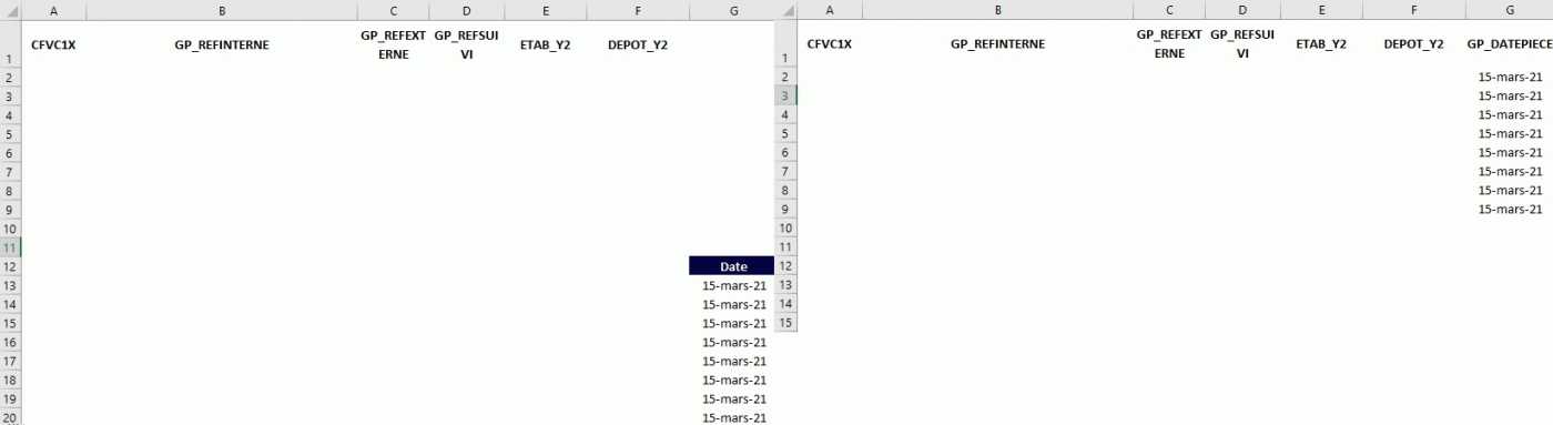

J'ai re-tester ton code mais malheureusement il ne fonctionne pas, j'ai mis une photo de ce que ça donne sur la gauche, le but sur la droite.
test macro
