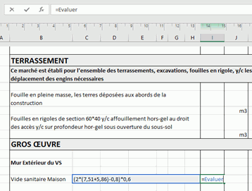

je suis sur une piste! ce que je cherche c'est comment utilisé cette fonction "la macro_fonction XL4 EVALUER()" fonction VBA que je voudrais intégrer dans mon métré et le comprendre..

Comment crée t'on cette cette fonction (=EVALUER) je l'ai trouvé sur le net, j'en es fais une copie et inséré dans mon métré et c'est exactement ce que je veux reproduire!

2 solutions au choix :
  • passer par une formule nommée : si les formules en texte sont toujours en colonne B, se placer dans une cellule en ligne 2 (autre que colonne B)
    Formules, définir un nom : Nom Eval_Formule, formule =EVALUER(!$B2)
    Pour l’utiliser on tape
    =Eval_Formule
    dans n'importe quelle cellule pour récupérer le résultat de la formule située en colonne B de la ligne où est utilisée la formule
    Le classeur doit être enregistré en xlsm (classeur contenant des macros, les termes xl4 étant considérés comme du code)
    La formule nommée a une portée limitée au classeur
  • créer une fonction personnalisée dans le classeur de macros personnel :
    Function EvaluerF(Cellule As Range)
        Formule = [Cellule]
        EvaluerF = Evaluate(Formule)
    End Function
    Utiliser comme une fonction Excel :
    =EvaluerF(B18)
A noter que ni la formule nommée ni la fonction ne peuvent avoir pour nom EVALUER qui est un mot réservé
Ah super! j'ai réussi à appliquer la première solution, que je me contenterais pour l'instant, merci.
