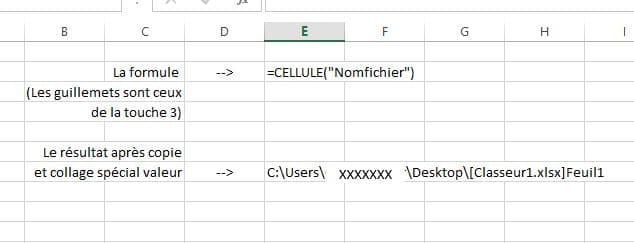

Alors, gmb, peux-tu m'expliquer comment procéder pour créer la formule que tu avais mise au point et que je puisse la transposer au bureau ?
Un bon dessin vaut mieux qu'un long discours. Alors voilà :
Ça, après m'être rendue compte du problème de guillemets erronées, j'ai su le faire et ça a fonctionné,tant chez moi qu'au bureau.
