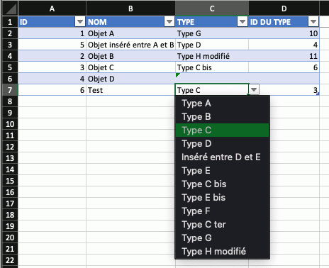

1. Pour la la liste déroulante des types, j'aimerai ajouter l'ID du type devant son nom. Ex : 3 - Type C.
capture d e cran 2023 04 03 a 10 44 53
2. En voulant répliquer le fonctionnement, je ne parviens à remettre en place la liste déroulantes des types d'une autre feuille.
Dans l'exemple transmis, la source pour la liste déroulante est =LST_TYPES, hors je ne trouve aucune référence à LST_TYPES
capture d e cran 2023 04 03 a 10 46 22
Peux-tu m'éclairer encore sur ces deux points ?

1 - Pour ajout de l'ID devant les libellés dans la liste : la liste déroulante affiche " 3 - Type C" et on stocke "Type C" dans la colonne "TYPE" et 3 dans la colonne. C'est bien ça ?
Je ne dis pas qu'il n'y en a pas mais l'intérêt m'échappe mais à priori, ça posera un souci : en rouvrant la liste, la valeur stockée de la rubrique ne sera plus sélectionnée dans la liste car l'ouverture de la liste cherchera à se positionner sur "Type C" qui n'existe pas dans la liste.
2 - Pour LST_TYPES : cette plage nommée correspond à la colonne entière (sauf le titre de colonne) "NOM" du tableau "T_TYPES".
  • Tu peux le voir dans "Formules" / "Gestionnaire de noms".
  • Si tu sélectionnes "LST_TYPES" dans la liste des références de cellule à gauche de la barre de formules, la feuille "Types" est sélectionnée et les données de la colonne "NOM" sont sélectionnées.
