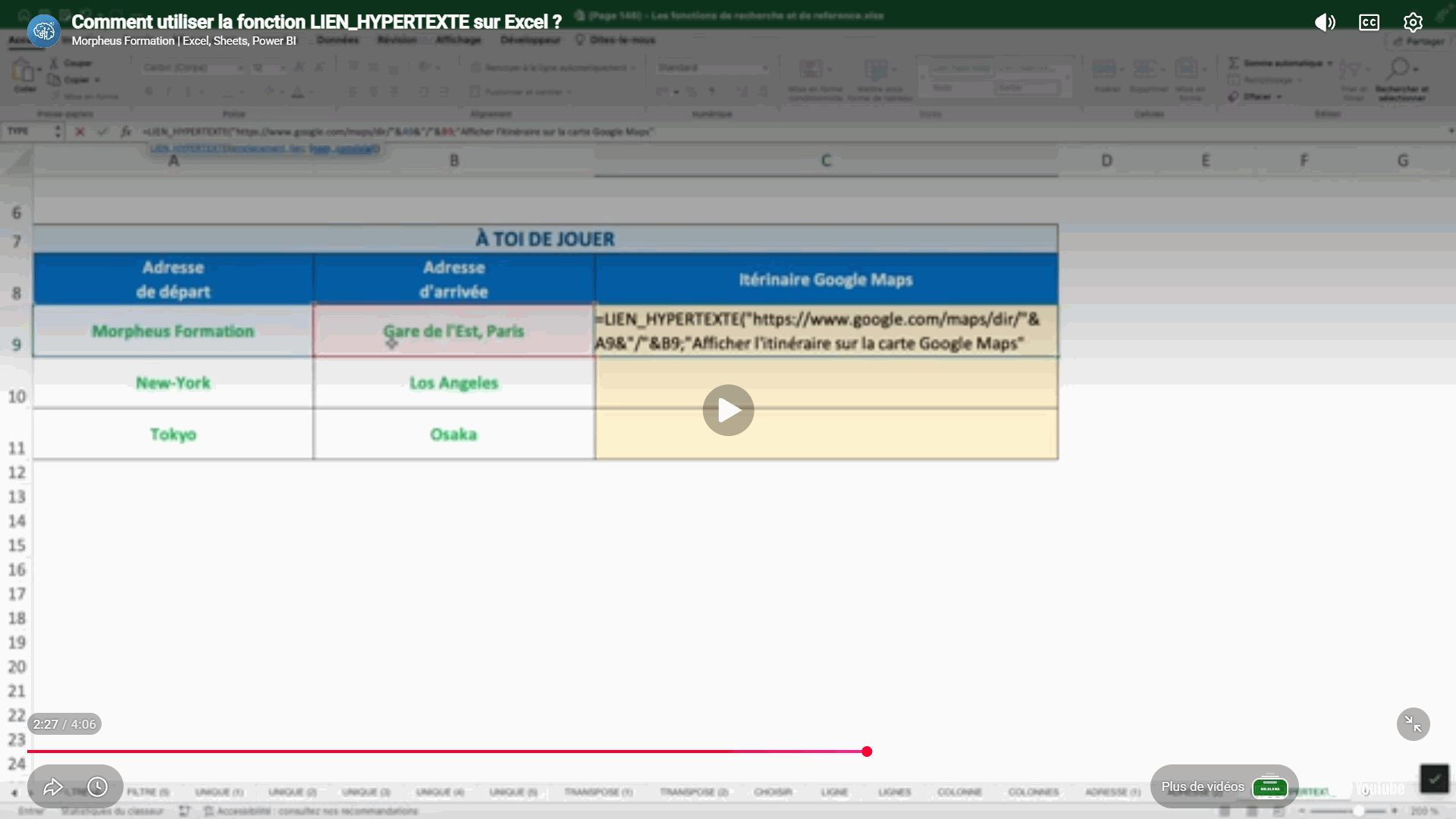

Pour gérer une problématique de distance on me conseille d'utiliser un lien hypertexte et renseigner les adresses de départ et arrivée.
C'est google Maps qui fait le boulot :o)
Même avec un exemple je ne comprends pas comment faire car dès que je click sur la fonction lien hypertexte cela me renvoie sur une fenêtre et ensuite je suis bloqué, je ne peux plus rien faire sur le doc excel.
Voici l'exemple : ah zut je ne peux pas poster le lien que j'ai !!!! il provient de morpheus formation j'ai pu faire une capture
Si une personne pouvait malgré tout me dépanner ce serait top pour moi.
Merci d'avance.

Bonjour un exemple qui gère le lien hypertexte composé par des adresses postales contenues dans 2 cellules.
vers maps et vers mappy.
exemple: =LIEN_HYPERTEXTE("https://www.google.fr/maps/dir/""+"&B8&"/"&B10)
20itineraire.xlsx (14.10 Ko)
