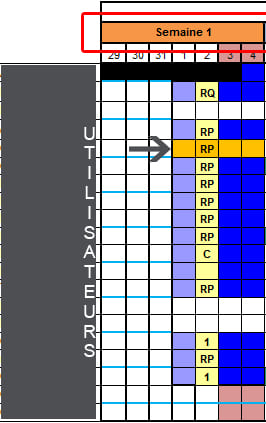

Je reviens encore une fois vers vous pour avoir un peu d'aide. Je cherche une fonction qui puisse me permettre de lier des cellules au niveau des valeur et des couleur entre plusieurs feuilles.
J'ai plusieurs plages de cellules de couleurs sur une première feuille qui correspondent à une personne et une semaine
J'ai plusieurs feuilles qui correspondent aux semaines avec la même liste de personnes.
J'aimerai que la personne qui à la couleur jaune/ocre dans son planning sur la première feuille

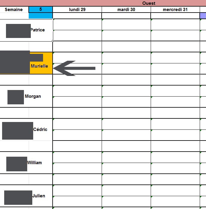

150730023135722997
Soit en couleur automatiquement dans la feuille de la semaine correspondante
150730023233381519
