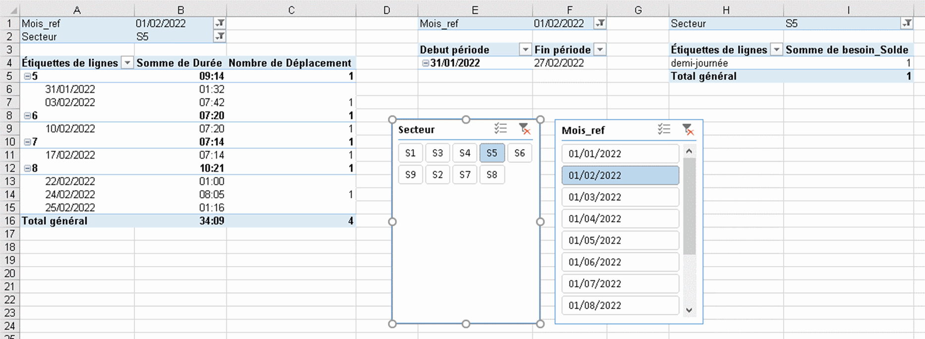

Je souhaiterai de l'aide concernant l'utilisation "normale" des tcd à partir d'une base de données externe.
Le problème vient d'une mise en forme du TCD que je n'arrive pas a obtenir comme je le souhaiterai si c'est possible évidemment
But : Obtenir un rapport pour chaque secteur sur une période variable à partir de TCD
Soit toutes les lignes apparaissent , soit j'ai la forme TCD compacte normale

Pour pouvoir afficher toutes les dates de tous les secteurs il faut d'abord faire un produit cartésien des dates/secteurs
Merci chris pour ton aide et bravo pour la simplification. (Pour les périodes : on part du lundi le plus proche du début du mois (exemple si le 1er est un mercredi on part du lundi précédent si c'est un jeudi on part du lundi suivant : pourquoi faire simple !)
J'ai un peu avancé dans ma quête mais pas trop car je crois atteindre les limites de 2016 en utilisation "normale" sans VBA (bien que ça ne me rebute pas)
Le problème est résolu pour les rapports en restant sur une requête seule.

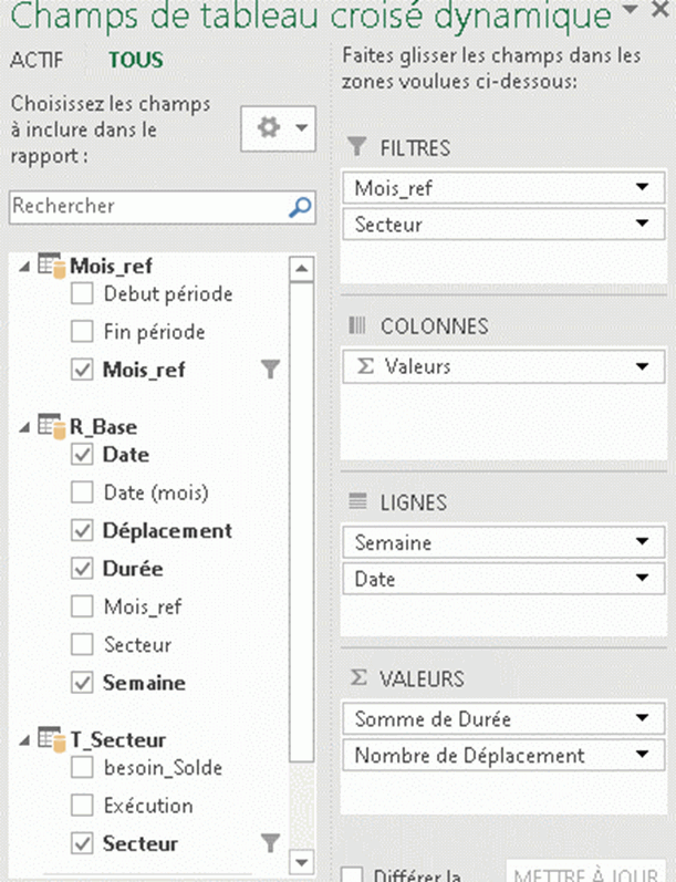

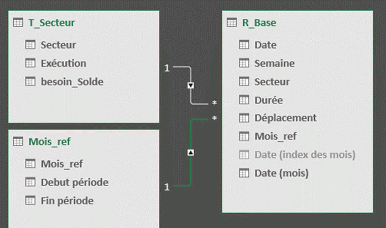

Mon souci est de lier deux segments et je pense qu'il faut passer par Power pivot pour assurer les liaisons entre les 2 mais on perd les rapports

"Mon souci est de lier deux segments et je pense qu'il faut passer par Power pivot pour assurer les liaisons entre les 2 mais on perd les rapports"
Et plus précisément ?

Pour les segments au début j'avais fait des relations entre tables pour que les segments puissent agir sur les différent TCD mais en faisant cela l'option créer des rapports se désactive lorsque l'on utilise les liaisons et données olap (ce me semble en tout cas en 2016)

Mon idée au départ était de piloter 3 TCD grâce à des relations avec 2 segments Secteur et Mois_ref, ensuite de remplir le calendrier sur une feuille modèle avec les résultats des TCD pour ensuite copier le modèle pour chaque secteur pour une période donnée (en VBA).
Je me suis dit pourquoi ne pas intégrer le calendrier dans la base avec PP et là je perds alors la possibilité des rapports. (frustrant) (voir fichier_base)
Si on revient à ta solution on garde les rapports mais on perd les TCD (plus de liaison) (frustrant à nouveau)
PowerPivot, basé sur le modèle de bases cubes, est plus complexe à appréhender. Je pense difficile de comprendre les deux Power en même temps pour débuter...
PowerPivot offre des possibilités inexistantes dans les TCD standards mais ne dispose pas de certaines possibilités des TCD standards...

Pour avoir une vue globale du projet l'objectif est une présentation d'un rapport sous forme de calendrier, pour chaque secteur (si besoin) et par période, des durées et déplacements (c'est fait avec ton astuce qui alourdi obligatoirement la requête)
Le temps total de la période, en fonction du secteur, s'arrondi en heure, demi-journée, journée (d'où le segment que je voulais lier)
La différence entre l'arrondi et le réel que j'appelle solde (>0 ou<0) est si besoin (en fonction du secteur) reporté sur la période suivante
A chaque nouveau secteur qui apparaît dans la base, il faut compléter le tableau [exécution et besoin] avant d'éditer les rapports (eh oui, parfois il est inutile selon le secteur!)
Il reste à totaliser la durée mensuelle puis effectuer les arrondis et ajouter le solde de la période précédente (sur une base externe)
