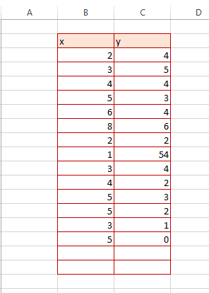

Bonjour tout le monde ! je suis débutante en excel donc je demande votre aide !
J'ai un fichier excel avec une macro qui me donne des résultats sous formes de tableau de valeurs de x=.. et y=...
je veux transférer ces données à ma carte arduino pour pouvoir simuler mon programme
En fait l'idée est la suivante : deux moteurs seront liés à l'arduino et 2 leds aussi liés à l'arduino
si x=2 et y=3 (à partir de l'excel) par exemple les 2 moteurs vont tourner à droite et une led va clignoter 2 fois et l'autre va clignoter 3 fois.
mon tableau est sous dessus sur l'image
les lignes et les valeurs de tableau peuvent être modifiées
excel
