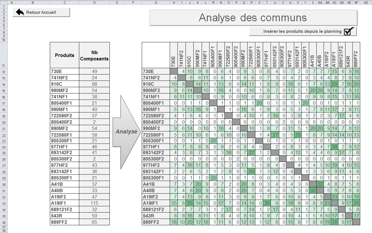

Pour infos, mon TCD est de cette forme:
capture2

Voici le rendu de mon outil :
capture3
Merci bien.
