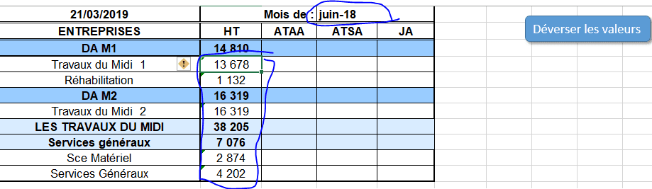

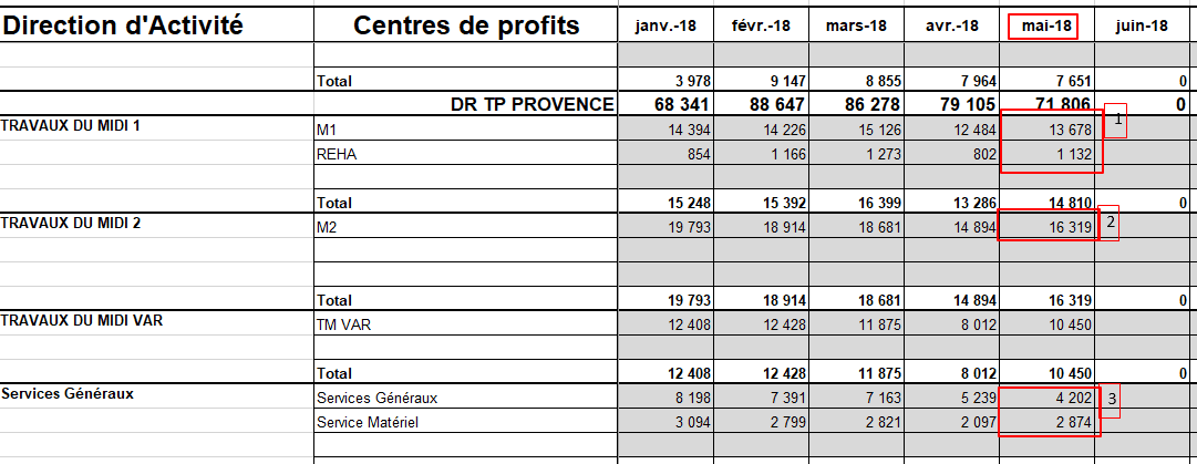

En fait, on m'a demandé d'automatiser des données entre deux fichiers excel, en prenant en compte les dates.
Le problème c'est que celles-ci changent et il faut trouver une solution pour que les données du tableau 1 soient rentrées de manière automatique dans le tableau 2.
J'ai tout essayé mais sans succès.
Vous trouverez ci-joint deux prises d'écran avec les encadrements nécessaires
1 2
Je reste à disposition

Vous trouverez ci-joint deux fichiers créés avec une partie des deux tableaux.
Donc le but est de faire en sorte que les données des cellules (G9 G10), (G13 G14) et (G17) du fichier Tab 2,
19tab-2.xlsx (10.47 Ko)
Soient reliées aux données des cellules (B10 B11), (B4 B5) et (B7) du fichier Tab 1,
15tab-1.xlsx (9.63 Ko)
Tout cela en prenant en compte les cellules date (D1 pour Tab 1) et (G8, H8 pour Tab2).
J’espère que c'est assez claire pour vous!
Je vous remercie pour votre retour.

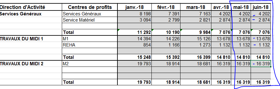

Il n'ya plus le problème de reconnaissance du fichier tab 2.
mais il n'arrive pas à mettre à jour les cellules du tab 1 en fonction des nouvelles données des cellules tab 2.
en fait, quand je rajout des chiffres dans la colonne de juin dans tab 2, et que je modifie la date "D1" dans tab 1 et que je clique dans déverser, il ne les prend pas en compte, mais il copie les données de la colonne G dans tab 2 vers la colonne H LOL

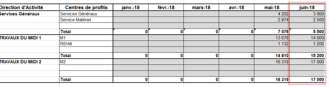

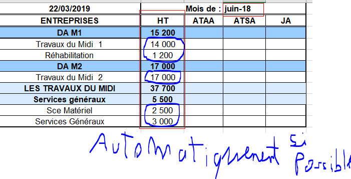

Je m’excuse, en fait je pense que c'est moi qui n'avais pas bien expliqué le besoin,
Pour détailler : Le Tab 2 c'est la source, les valeurs des cellules de cette dernière sont rentrées manuellement.
Le but, c'est que ces valeurs la soient copiées automatiquement dans les cases associées de Tab 1, sachant qu'on a une date qui change,
Donc la je suis sur Mai, les valeurs des cellules de la colonne Mai dans Tab 2, sont présent en parallèle dans les cellules Tab 1.
Quand je rentre des valeurs dans les cellules de la colonne Juin dans Tab 2 (donc manuellement), et que je change la date dans D1 "Tab 1" pour passer de Mai à Juin, les valeurs dans Tab 1 prennent celles rentrées manuellement dans Tab 2 dans la colonne Juin.
Je m’excuse encore une foie, parce que c'est de ma faute je n'ai pas bien présenté le besoin.
