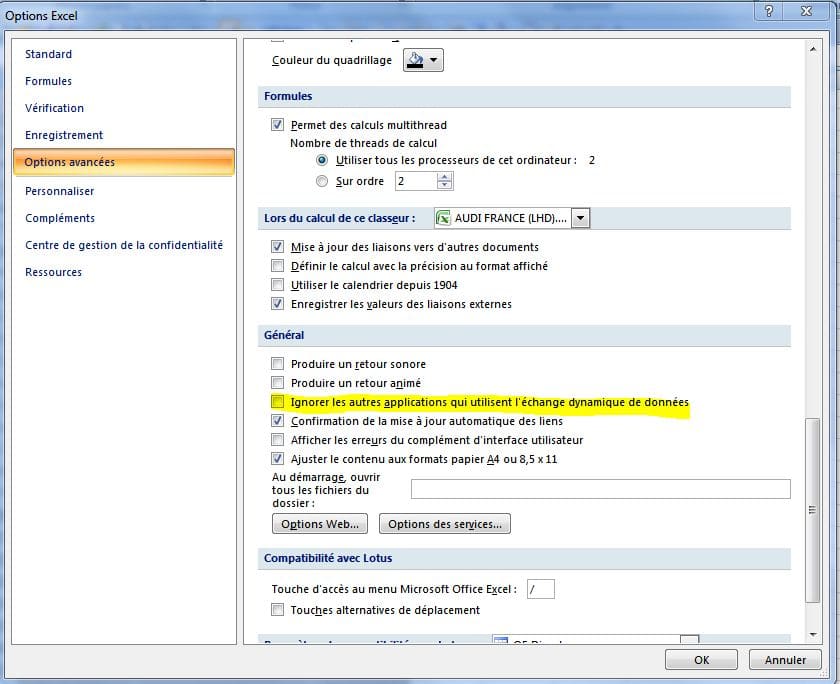

Vérifie dans les options si "Ignorer les autres applications" ne serait pas coché.
Nad
Merci d'essayer de m'aider, où puis-je trouver ce menu d'options excel ?
C'est bon, j'ai trouvé, la case n'est pas cochée.
