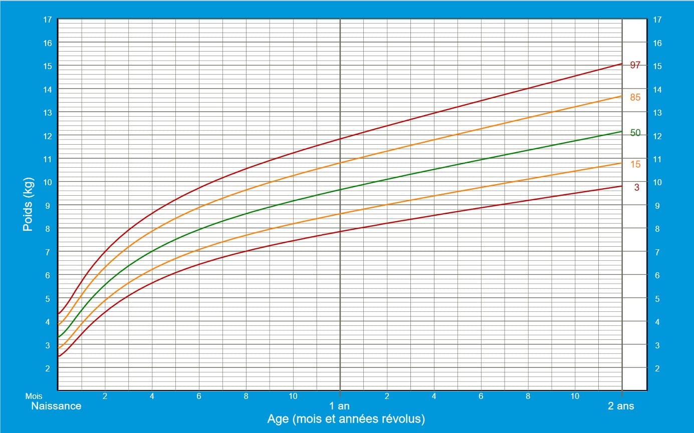

Bonjour Gegen,
Encore incomplet, et si j'ai bien compris la demande, ci-joint un début de proposition.
Dérivé d'une de mes appli, le fichier joint propose la visualisation de la courbe de poids sur un userform (clic sur bouton "Courbes").
Ici pour la démo seule la feuille récap des données est reprise.
Les 3 fichiers joints sont à copier dans un même dossier.
Le fond est fonction du genre indiqué en B2 (masculin/féminin). Pour l'instant seul le poids est reporté (courbe en vert pomme)
Est-ce que ça convient?
Pierre
PS: j'ai dû utiliser d'autres fonds que les tiens pour des problèmes de calage de zéro
poids m poids f
144croissance.xlsm (200.36 Ko)

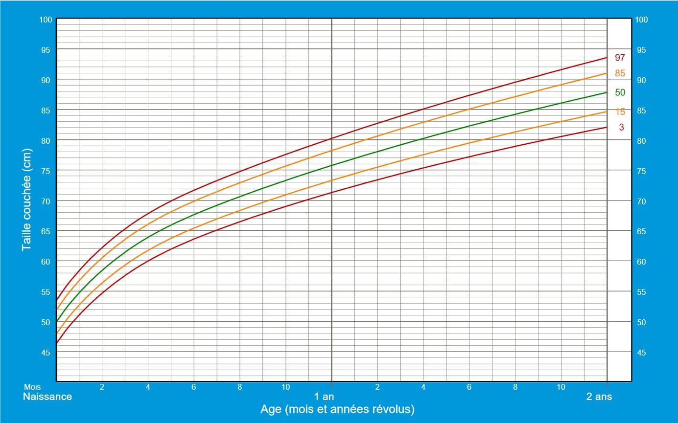

Pour ce soir, ajout de la courbe des tailles ( à choisir dans la liste déroulante)
Avec les 2 fonds de courbe (Fille/garçon) (à ajouter aux 2 précédents)
A demain pour les PC
Pierre
taillec m taillec m
90croissance.xlsm (198.80 Ko)

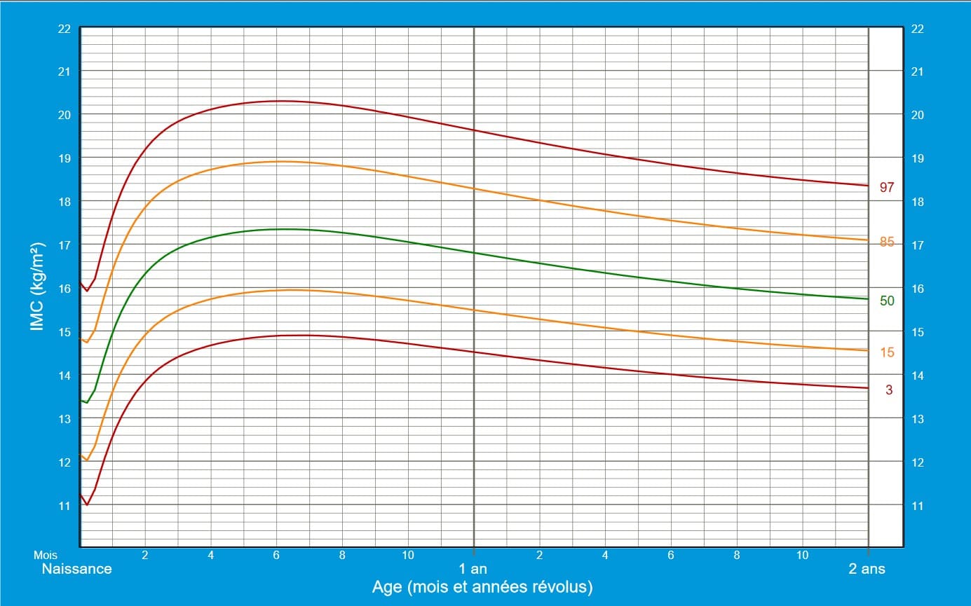

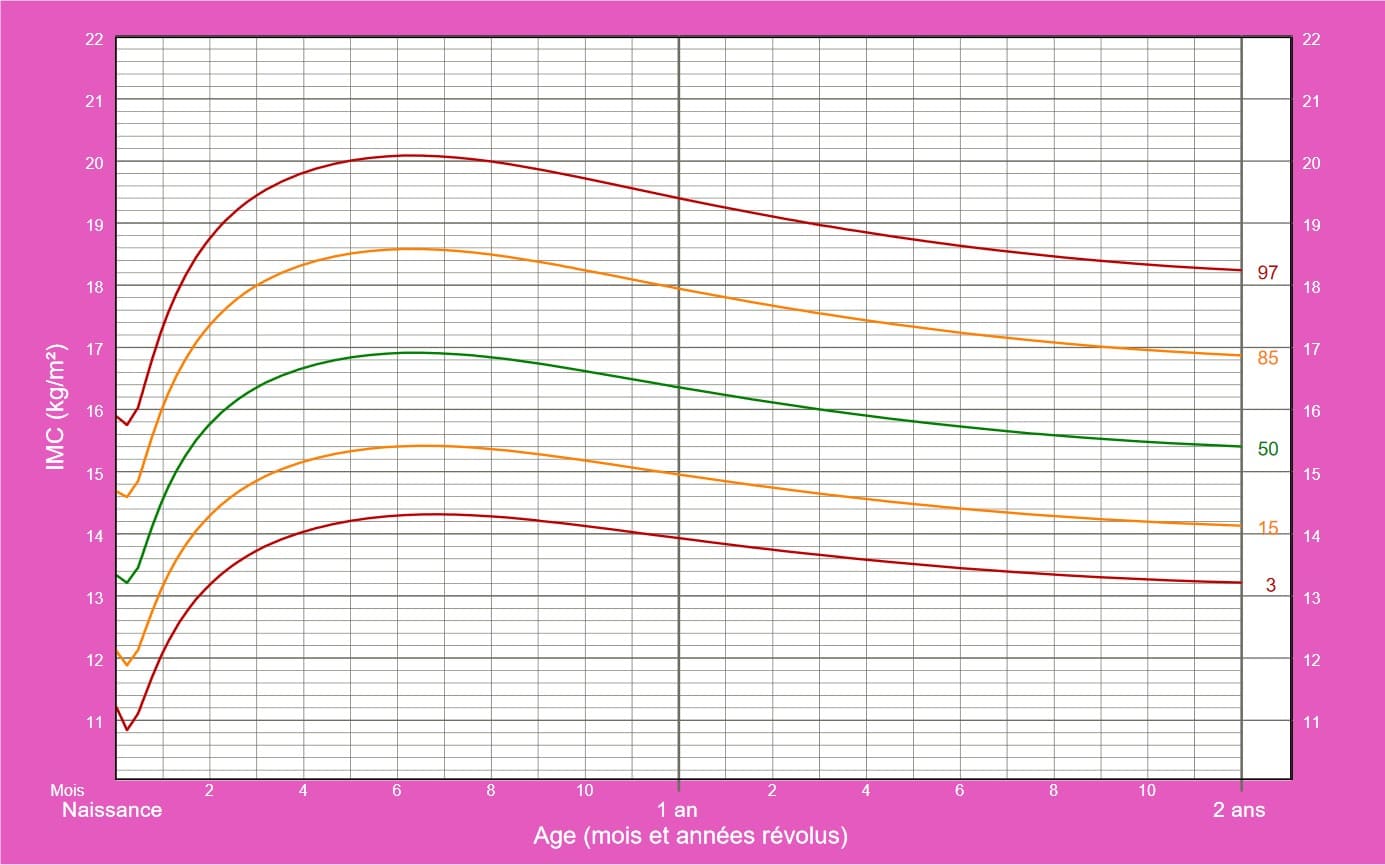

Pour ce matin, ajout de la courbe périmètre crânien et IMC
Précision : les fonds de courbes (0 à 2 ans) proviennent de : http://www.who.int/childgrowth/standards/fr/
Ces fonds sont à ajouter dans le même dossier que le fichier xl
Pierre
perimc m perimc f imc m imc f
145croissance.xlsm (190.01 Ko)

Bonjour Gegen,
Pour pouvoir dessiner sur un fond quelconque, c'est en fait assez simple.
L'image du fond s'intègre dans un contrôle image avec un simple loadpicture("chemin+nomdelimage.jpg") en fonction du genre M/F et du type de graphe (taille/poids/...)
Ensuite, comme tu l'a bien supposé, chaque point est dessiné sur l'image en fonction du zéro abscisse + du zéro ordonnée, et du pas de l’abscisse + du pas de l'ordonnée.
Ces 4 valeurs de calibrage s'obtiennent en positionnant sur l'image lue un bête rectangle de coordonnées du genre x0/y0, x1/y1.
Les exemples que j'ai utilisés sont issus d'images de pdf de l'OMS, il n'y a aucun soucis pour utiliser d'autres images (l'idéal est que les images soient toutes des mêmes dimensions)
Par ailleurs, il est simple de prévoir un système pour suivre plusieurs enfants sur un même support excel. Possible aussi de prévoir un choix de graphes : 0-6mois, 0-2ans, 2-5ans, 0-5ans, ... en fonction des supports existants
Le sujet m'intéresse, si ça te dit, je te développe l'outil. Je te donne mon mail par MP, car les images (ou pdf) peuvent être "lourdes" pour ce forum (>300ko)
Bonne journée
Pierre
