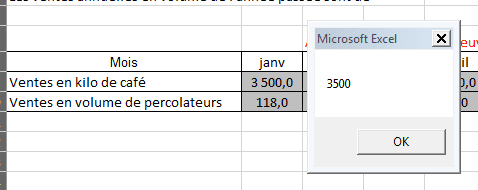

Pour savoir la valeur que retourne le contenue d'une cellule, vous pouvez utiliser un MsgBox [...]
Msgbox Range("B9").Value
[...] et lancer la macro :
Le résultat retourné n'est donc pas celui souhaité, car vous ne désirez pas savoir le résultat de la formule, mais savoir la formule qui a été utilisé.

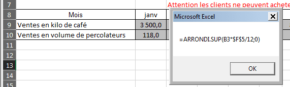

On va donc changer notre code par [...]
Msgbox Range("B9").FormulaLocal
[...] et relancer la macro pour obtenir :
capture2
On obtient donc la formule utilisé dans la cellule!
