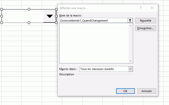

Liste flottante ne veut rien dire : c'est quoi comme objet un segment, une forme, un userform...
C'est une "Zone de liste déroulante" créée via "Développeur > Insérer > "Zone de liste déroulante (controle de formulaire)"
Quand je clique sur ma liste j'ai l'onglet Format de forme qui apparait, donc c'est peut être considéré comme une forme.

A priori je ne peux rien faire avec ma liste déroulante. Mais celle-ci est liée à une cellule (Cellule liée, selon Excel) et celle-ci est d'origine dans une seconde page de mon classeur. Donc j'ai bien une cellule qui change de valeur selon ma sélection dans ma liste.
J'ai donc envoyé le code sur la page de ma cellule liée
If Not Intersect(Target, Range("M1")) Then ThisWorkbook.RefreshAll
End SubLorsque je sélectionne une nouvelle ligne de ma liste, rien.
Pour simplifier encore les choses, j'ai transféré ma cellule liée dans la même page que ma zone de liste déroulante
Je mets le code dans cette page, en modifiant la valeur de cellule dans le code, pareil, je sélectionne une nouvelle ligne de ma liste, rien, et pourtant ma cellule juste à côté change de valeur.
