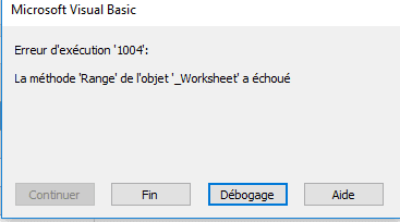

La méthode range de l'objet worksheet a echoué [VBA]
je bosse actuellement sur un programme qui fonctionnait très bien jusqu'à ce que il m'affiche une erreur (voir screen)
Et quand je lance le debogage il me ferme le fichier excel..
Voici mon fichier exel
Quand je lance le fichier excel sur un vieux pc (winodow xp), le programme fonctionne très bien ! Alors pourquoi pas sur window 10 ? (je ne pense pas que l'erreur vienne de la version de window)
Pouvez-vous m'aider svp ?
23tableau.xlsm (15.76 Ko)

J'ai retreci mes lignes de codes pour voir ou été le problème et mon problème viens de la:
    If Target.Column = 4 Then
    'Ecris lheure actuelle dans la colonne D apres avoir scanner le START
        Cells(Target.Row, 4).Value = Time()
    If Target.Column = 5 Then
    'Ecris lheure actuelle dans la colonne E apres avoir scanner le END
        Cells(Target.Row, 5).Value = Time()
    If Not Application.Intersect(Target, Range("E:E")) Is Nothing Then
    'Permet la soustraction des heures du debut et de fin
        Target.Offset(0, 1).Value = Target.Offset(0, -1).Value - Target.Value
        Target.Offset(0, 1).NumberFormat = "[mm]"
Je ne comprend vraiment pas pourquoi...
Pensez-vous pouvoir m'aider ?

Scanner le START veut dire que j'ai un code barre ("START") et qui affiche l'heure actuelle quand je le scan et le END, pareil jai un code barre ("END") qui affiche l'heure actuelle quand je le scan donc le programme soustrait les deux heures et affiche la différence
Bon finalement j'ai résolu le problème de "la méthode range de l'objet worksheet a echoué" grâce à l'aide d'une personne dans un autre topic.
Il a ajouté application.enableevents=false et true pour éviter le plantage d'excel et cela fonctionne à merveille.
Voici le code :
        Target.Value = Time()
        Target.NumberFormat = "hh:mm:ss"
        Target.Offset(0, 1) = 24 * (Target.Value - Target.Offset(0, -1).Value)
        Target.Offset(0, 1).NumberFormat = "0.00"
Quelqu'un s'est donc dévoué !
Je te signale toutefois que je t'avais signalé ce problème hier à 13h16 !
et qui vont relancer l'évènement sans contrôle
parce que intervenant sur les cellules qui déclenchent l'évènement, elles vont le relancer puisque tu le maintenais actif...
Compte tenu de l'ensemble, je t'avais suggéré de redéfinir l'objectif de façon que l'on puisse réécrire entièrement le code, suggestion que tu n'as pas retenue...
