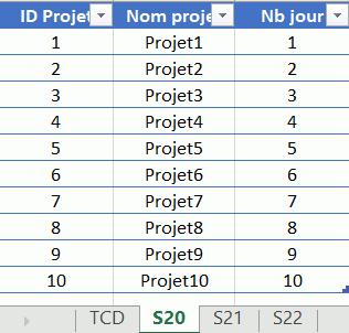

Je recois un reporting toutes les semaines, de structure identique à savoir:
Une ligne par projet et en colonne les valeurs du projet (ID projet, date debut, fin, etc...)
J'aimerai faire un TCD puis des Graphs permettant de mettre en avant les évolutions d'une semaine à l'autre.
Je regroupe tous les reportings hebdo dans un classeur, 1 feuille par semaine.

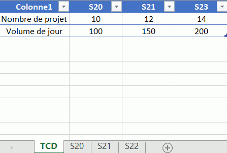

Je n'arrive pas à structurer le TCD pour afficher par exemple :
En ligne des KPI et Colonne, les valeurs de chaque semaine, issu de chaque feuille...

Modèle des reportings hebdo que je colle, par semaine, dans chaque feuille
TCD cible : analyse des données par semaine / feuille

Voici un "template"
Avec les 3 feuilles de meme structure, contenant le reporting projet hebdo
Et le TCD avec en colonne, les différentes semaines (feuilles)
Je précise, le TCD est ce que j'aimerai faire... il n'est pas constuit telquel aujourd'hui. C'est un simple tableau dans lequel j'ai reporté les données.
Il faut savoir que les reporting projets contiennent des centaines de lignes et des dizaines d'indicateurs / colonnes... d'ou la nécessité de passer sur TCD multi feuille.
