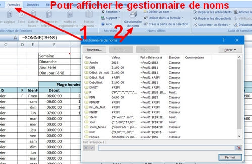

1) J'ai ajouté la colonne "D" pour identifier les jours fériés de l'année "F" dans le gestionnaire de noms fonctionnant avec la feuille 2 un calendrier pour identifier les jours fériés quelque-soit l'année en "B3"=choix Année.
2) J'ai ajouté la colonne "E" pour identifier les jours de la semaine du lundi au samedi normal, du lundi au samedi fériés, dimanche normal, dimanche fériés, dans le gestionnaire de noms "IdenF.
3) Toujours dans le gestionnaire de noms j'ai utilisé "Nuit" et "Jour" colonnes "P" et "Q".
4) Les 2 cellules "A16" et "A24" en jaune m'ont servi pour mes essais, donc reprendre de "A15" à ""R15" et tirer vers les bas jusqu'au 31 décembre.
5) Ne pas oublier de modifier dans le gestionnaire de noms l'allongement du tableau.
6) Bien entendu, les colonnes "D" et "E" peuvent être masquées.
Je ne pense pas avoir oublié quelque chose, mais au besoin, fait moi le savoir.

Un magnifique travail cependant je rencontre un problème lorsque je fais un copier coller des cellules F9-R9 jusqu'en F374 et R374 (correspondant à l'année 2016) le calcul automatique en G2-K2 ; G3-K3 ; G4-K4 ; G5-K5 ne se fait pas.
Désolé de vous embêtez avec cela mais je ne connais pas toutes les manipulations sous Excel et singulièrement je vous remercie pour votre aide.
Où Est-ce ?
J'avais dit en 4):
et pas un copier/coller.
En ce qui concerne les formules en colonnes "H, I, J et P, Q, R" ce sont les tiennes, je n'y ai pas touché.
Où Est-ce ?
pour ça je te joins en plus de ton fichier complet, une capture image, mais je ne comprends pas ta question vu qu'il y a déjà des listes dans le gestionnaire de noms, que je n'ais évidement pas touché, vu que je pensais que tu les avais crées.
Bref, j'ai aussi modifié les listes que j'ai crée dans le gestionnaire de noms, c'est donc du clé en mains.
@+ pour faire savoir si cela convient, ou pour plus d'explications.
45projet-x-v3.xlsx (148.66 Ko)
