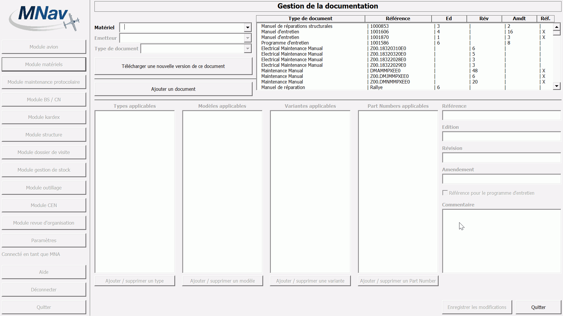

Voilà à quoi ressemble ma liste initiale :
liste complete

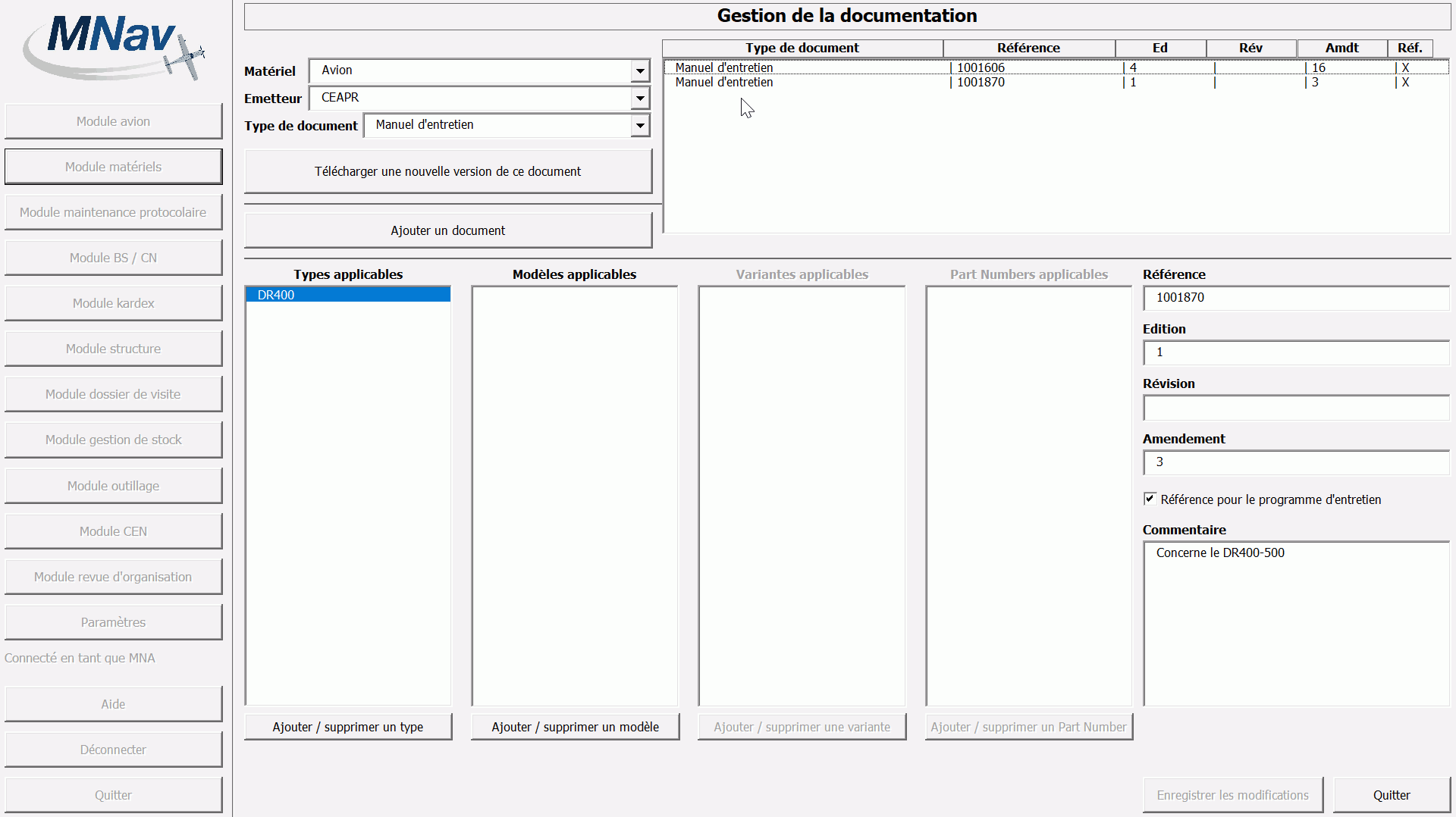

Quand je clique sur la deuxième ligne de la liste initiale (la référence 1001606), la régénération du ListBox réduit le nombre d'items à 2, celui choisi étant maintenant le premier. J'ai confirmé (par une exécution pas à pas) que la procédure associée à l'évènement ListBox_Change est correctement déroulée et le premier item est bien sélectionné comme prévu.
Mais une fois qu'elle est terminée, l'item de la deuxième ligne, celle cliquée, est sélectionné (la valeur ListeDocuments.selected(1) passe de False à True une fois le End Sub passé), à priori sans qu'aucune action ne le justifie, et la procédure associée à l'évènement ListBox_Change est relancée et j'obtiens ça :
clic 2eme ligne
Quand je clique sur la 3ème ligne de la liste initiale, la régénération du ListBox réduit le nombre d'items à 2, celui choisi étant maintenant le 2e. Comme dit dans mon premier message ce deuxième item est bien de nouveau sélectionné. Mais le clic initial, qui était sur la troisième ligne du ListBox maintenant vide, est " doublé " et l'affichage du surlignage bleu est effacé sans que l'item sélectionné ne change (au delà de l'espion, les champs en bas à droite du formulaire sont remplis avec la liste sélectionnée, et sont vidés si aucune n'est sélectionnée), ce qui est le comportement normal d'un ListBox quand on clique sur une zone vide d'items.
clic 3eme ligne
