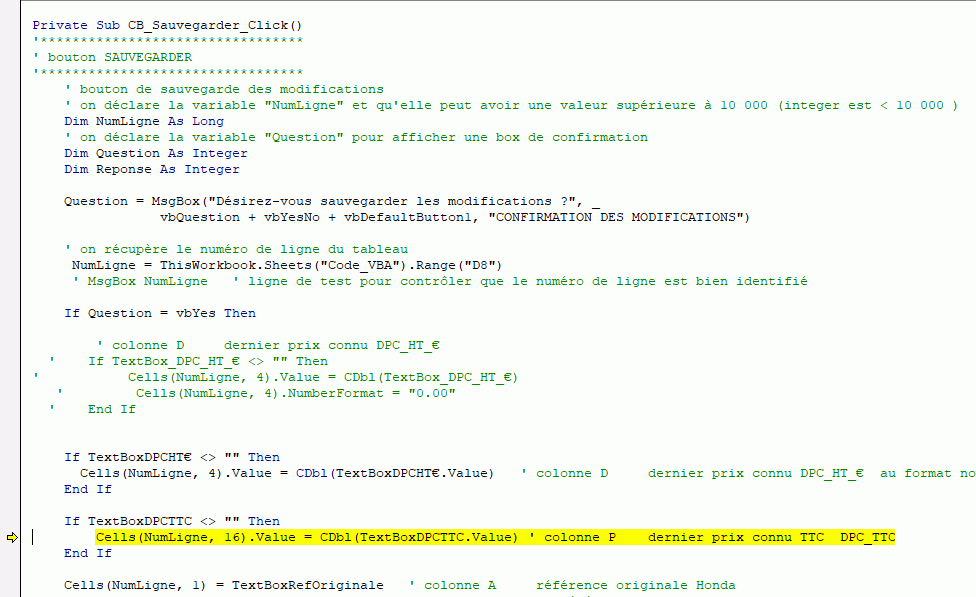

    Dans le bouton SAUVEGARDER, j'ai mis ça ( . Value ) pour que la valeur soit au format nombre, et ça semble fonctionner
        Cells(NumLigne, 2) = TextBoxQuantité.Value        ' colonne B     Quantité au format nombre !

    Problème N°1 , non bloquant
    la textbox du prix Adaptable TTC affiche 0,00 quand il n'y a pas de prix HT. C'est moche.
    2025 05 07 194735
    J'avais mis une ligne de code qui faisait que si la ligne HT était vide, ça n'affichait rien.
    Je pense que cela résoudrait les 2 problèmes. Pas sûr.
    stp, j'ai repris ton fichier, ajouté le contrôle de la textBox quantité.
    NB : Depuis la version C j'ai mis à jour plusieurs références, le fichier version F tient compte de ces 2 changements.
    Problème N°2 , bloquant
    Lorsque le Dernier Prix Connu HT en € est manquant , la cellule du tableau affiche un tiret. (colonne P)
    C'est normal, c'est grâce à la formule de calcul dont tu parlais.
    Comme c'est un caractère qui est exclu de la saisie, ça bloque au moment de sauvegarder.
    2025 05 07 194832 2025 05 07 194714 2025 05 07 194620
    La solution à laquelle je pense, serait de NE PAS bloquer la validation.
    Ce n'est pas une case prévue pour la saisie. Seules les cases en HT sont prévues pour cela.
    Problème N°2 résolu en rétablissant la formule dans la colonne P
    =[@[DPC_HT_€]]*(1+Tab_TVA[TVA])

    Et voici pour la date. L'utilisateur ne peut saisir que des chiffres et la date résultante ne peut pas être incorrecte (calendairement parlant j'entends car je ne peux pas contrôler son exactitude mais on pourrait mettre un contrôle pour qu'elle soit <= à la date du jour).
    Tu avais raison. Il manquait bien les champs 400E et 500E dans la partie "sauvegarder" et pour info ces colonnes n'étaient pas bonnes non plus dans l'initialize.
    Il manquait aussi la sélection.
    J'ai vérifié que tous les champs sont bien repris en initialize et reportés en "sauvegarder" (uniquement le listing des champs je n'ai pas vérifié la cohérence entre les noms et les colonnes).
    Concernant la date une fois saisi le jour le curseur passe automatiquement dans le champs du mois puis celui de l'année et comme chacun des champs est verrouillé pour ne recevoir que des chiffres on obtient une date complète qui est ensuite contrôlée. Toujours pas besoin de saisir les "/".
    J'ai vu ta question sur les ascii. Je t'expliquerai comment j'ai fait.
    Avec le contrôle des numériques en initialize en +
    J'ai ajouté le contrôle de la date, des valeurs numériques et des erreurs Excel (pour les valeurs numériques) à l'initialisation.

    Bonjour à vous deux.
    Je vois que mon sujet vous passionne !
    @Alex
    Le contrôle de la date ne fonctionne pas. J'ai mis une date au 45/18/00 et ça a "passé crème" comme dirait ma fille. (24 ans).
    et même si la date est correcte, elle n'est pas enregistrée.
    Le bouton " aujourd'hui " n'est plus opérationnel.

    J'ai testé 1 ajout de pièce et j'ai pu saisir et enregistrer une lettre pour la quantité.
    J'avoue sincèrement ne pas comprendre du tout comment fonctionne ton code qui m'a l'air bien compliqué.
    Peux tu expliqué ce bout de code stp ? il se passe quoi s'il y a une erreur ?
    On Error GoTo 0
    J'ai bien vu que tu as complété l'onglet des numéros de colonnes.
    L''onglet supplémentaire avec les numéros de cellule, nom de textbox, etc. , est il là en utilitaire personnel ou bien est il utilisé par les Modules ?
    Par exemple, comment empêcher la saisie de lettres là où on attend un ou des chiffres ?
    Merci d'avance.
